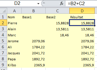

Donc, si je veux obtenir un résultat en fonction de deux cellules. Dans la cellule ou je veux le résultat, je mets SI...
Cela marche pour une partie de la colonne mais pas pour le reste.
Merci pour votre aide
Antoine
9ranger3.xlsx (9.07 Ko)
hbhiwbutbjl addition
Avec une simple addition.
7addition.xlsx (9.63 Ko)
essaie déjà les propositions faites...
eric
Merci.
En effet cela fonctionne si la case est vide. Mais si j'ai une valeur dans chaque colonne je ne peux pas additionner.
Entre temps, j'ai vu que si je mettais 0 dans la case vide, mon tableau fonctionnait !
Vide ne semble pas égal à 0 dans ce cas.
Merci pour votre aide.
