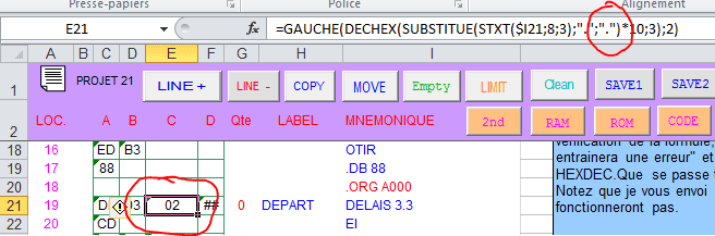

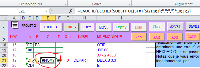

Re-bonjour,
En ouvrant ton fichier, la formule en place dans la cellule E21 par exemple renvoie chez moi une erreur, comme dans l’image ci-dessous.
capture 17 02 01
Mais si je remplace dans ta formule la virgule par un point, ça fonctionne (en Suisse on utilise le point comme séparateur décimal).
capture 17 02 02
C’est la raison pour laquelle je pensais que ça venait de là. Désolé si ce n’est pas ça.
Amicalement.

J'ai finalement trouve le probleme.
Sans trop savoir a quoi ca servais je me souviens maintenant avoir effacer le "Analysis Tool Pack" qui est necessaire lorsqu'on veut les fonctions Hexadecimal!!!
Si ca fonctionnais chez toi Yvouille, c'est que tu as ce pack.
Merci de ton aide, ca m'a mis sur une piste.

D'après moi une partie STXT de cette fonction sépare 3.3 de l'ensemble DELAIS 3.3 puis la partie SUBSTITUTE remplace le point par une virgule, de manière à ce que ce TEXTE 3.3 devienne un NOMBRE 3,3 (avec une virgule) sur vos machines. Vos machines considèrent effectivement un nombre avec point comme du texte. Mais comme moi j'utilise le point comme séparateur décimal, j'ai simplement remplacé un point par un point afin que la formule complète fonctionne chez moi.
Ce que je ne sais pas, c'est si le premier résultat obtenu 3.3 est considéré par Excel - sur ma machine - comme du texte ou un nombre. Je n'ai pas testé, mais peut-être que la fonction passerait chez moi sans nécessairement passer par SUBSTITUTE. Dans d'autres circonstance j'ai remarqué que certains TEXTES 3.3 n'étaient pas considérés comme des NOMBRES et que je devais multiplier un TEXTE du genre 3.3 par 1 afin que ça devienne un NOMBRE
