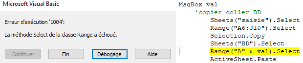

J'ai 2 macros qui buggent à des endroits différents selon le type de bouton:
-Si Je prends un private sub, il bug sur la copie sur une page différente.
sans titre
-Si je prends un sub, il bug sur les textboxs de la feuille repris dans une autre.

Les parties du code qui boguent sont dans des modules.
Les références manquent ...
Exemple :
Sheets("BD").Range("M1") = TextBoxCptKms1.Value
Suggestion Sheets("BD").Range("M1") = Worksheets("saisie").TextBoxCptKms1.Value
Il faudrait réviser le code ...
ric
J'ai fini par trouver le module concerné par la macro.....
Je pense qu'il y a un pb de récupération de valeur de Textbox; tu n'as qu'un formulaire et nulle part n'y figure un textbox de nom TextBoxCptKms1 ni TextBoxCptKms2.....
Dans ta procédure userform1, si c'est la que sont les données a reprendre remplit les valeurs comme suit dans la partie validation
vkm1=textbox.dgdgdgdg.value
vkm2=textbox.hfhfhf.value
Déclare ces deux variables en Public vkm1, vkmé as integer
FINDRH
merci Ric (et FINDRH)
en rajoutant la feuille Sheets("saisie"). à tous les traitements de textbox, j'ai pu aller au bout de la macro sans bug.
