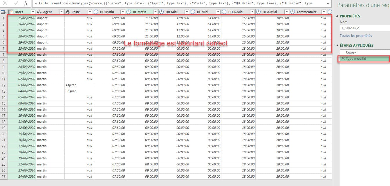

Par ailleurs, j'ai bien regardé, le formatage des colonnes dates et heures. Il est bon et cependant à l'actualisation le format ne suit pas.
3 images pour expliquer le problème.
Merci pour tes conseils et le partage de ton savoir.
Cdt
img1 img2 img3

Pour le format je ne vois pas : tu as fait quelles manips ?
edit : J'ai ajouté des dates à l'onglet planning et n'ai pas ce PB sauf sur la colonne Total :
Les colonnes du tableau (pas des plages) doivent être correctement formatées dans Excel
Merci pour les informations. Je bidouille sur des copies et les résultats ne sont pas toujours ceux attendus
J'ai ajouté un agent (Girard). Ensuite j'ai changé la date de fin qui était au 12/06 je l'ai changée pour le 26/06.

Rien à faire, mes connaissances sont très limitées dans PQ mais je viens de remettre au carré le tableau et le phénomène est toujours là. Tu ne penses pas que c'est PQ qui est à modifier quelque part : Images 1 à 3 de tout à l'heure?

J'ai trouvé :
Il y a une option qui n'est plus traitée correctement a priori depuis plusieurs versions
Cliquer dans le tableau, outils de tableau, création, zone données tableau externe, propriétés : cocher Conserver les disposition, filtre/tri des colonnes.
A priori cela se confond avec l'option de format, ce qui n'est pas normal.
Confirme-moi si c'est bon pour toi
YES !
Y a plus que la colonne Total qui reste à la traine.
