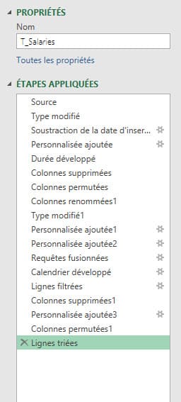

Je viens de retravailler le fichier. J'ai restructuré la requête T_Salaries en ajoutant les colonnes Commentaire, Total et Poste.
Ca fonctionne très bien pour le moment.

Total est un calcul, donc pas de souci pour ajouter la colonne
Mais il ne faut pas ajouter les colonnes commentaire et poste qui seront saisies ultérieurement
Puisque la requête les crée en partant de l'onglet planning, elle seront remises à 0 à chaque actualisation
Dès qu'un tableau issu d'une requête doit être complété à la main il faut
  • ajouter ces colonnes après,
  • ajouter le tableau complété des colonnes à PowerQuery
  • croiser la 1ère requête avec la seconde sur l'ID unique (ou ne N colonnes constituant un ID unique) en jointure externe gauche et
  • récupérer les données des colonnes ajoutées. Si ces colonnes existent déjà dans la 1ère requête, on les aurait donc en double...
Cela doit se faire à la fin de la 1ère requête

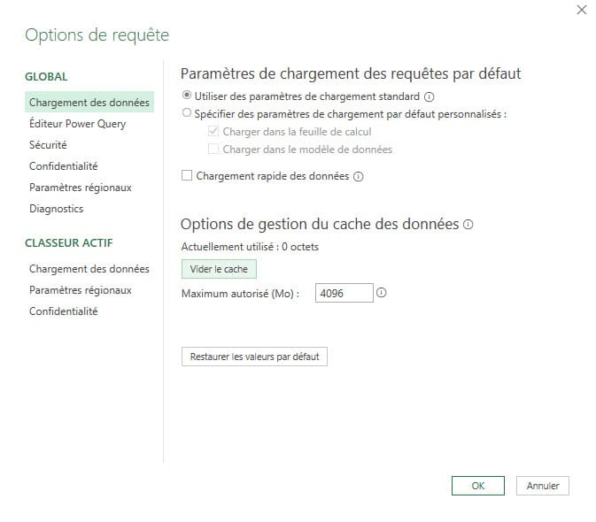

Tu me disais qu'on pouvait modifier les paramètres dans power query afin de préférer fermer connexion uniquement.
C'est à quel endroit ?
Dans cette boite ?

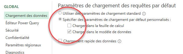

RE
Oui décocher aussi l'ajout au modèle de données
