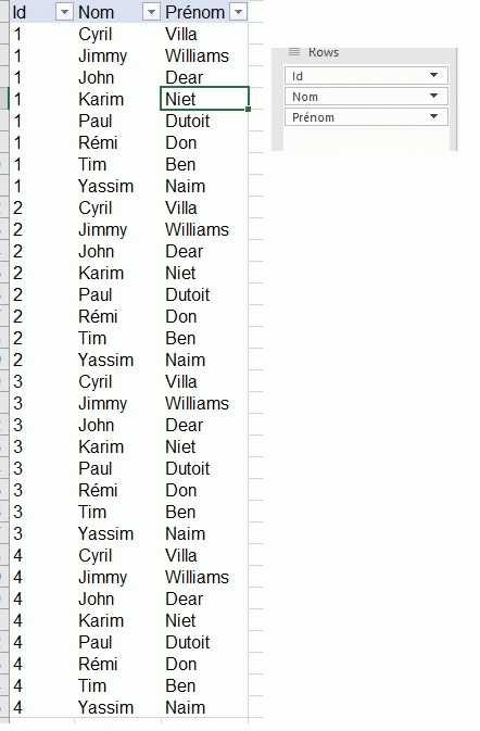

Je cherche à utiliser Power Pivot pour relier deux tables de données. Le modèle de données est très simple :
- une table tags qui contient des ID et les libellés associés.
- une table contacts qui contient des ID (en relation 1 to many avec les ID de la table tags) et des noms et prénoms associés.
J'ai créé une liaison entre les tables Tags et Contacts (voir image) et pourtant lorsque je veux filtrer avec un ID de la table Tags, les données des contacts ne sont pas filtrées dans le TCD. Idem si je veux filtrer avec les libellés de la table Tags les données de contacts ne sont pas filtrées dans le TCD.
Merci beaucoup pour votre aide,
Jkrplz
Edit : je joins une deuxième image qui montre que la liaison ne fonctionne pas entre les tables : le champ ID est celui de Tags table
help help2

Voici mes deux fichiers joints : le premier (data) contient les données (les tableaux), le deuxième (Model) est relié au premier contient le modèle de données et les relations et le TCD s'y trouve également. Désolé de ne pas avoir pensé avant à vous le communiquer. On peut voir que si je choisis un libellé, cela n'impacte pas la liste des contacts contrairement à votre fichier.
Merci !
Bonjour de nouveau,
Il est nécessaire d'avoir un champ dans la zone "valeur". Si vous copiez, par exemple, le champ "prénom" dans cette zone, les filtres fonctionnement parfaitement.
En effet, merci beaucoup JFL !
