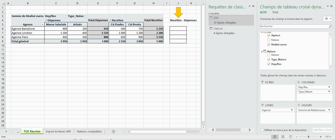

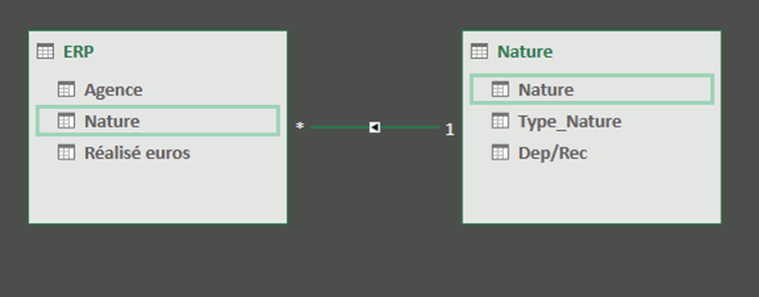

Le diagramme Power Pivot est le suivant :

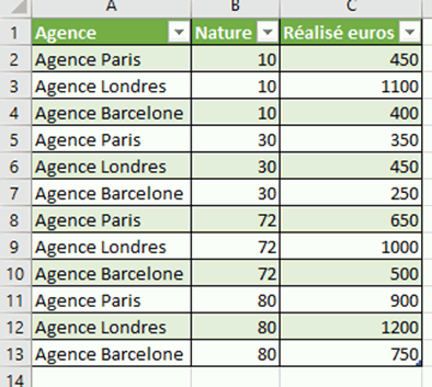

Voici la Table des opérations du système comptable (ERP) :

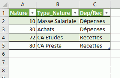

et la Table des natures comptables (Nature):

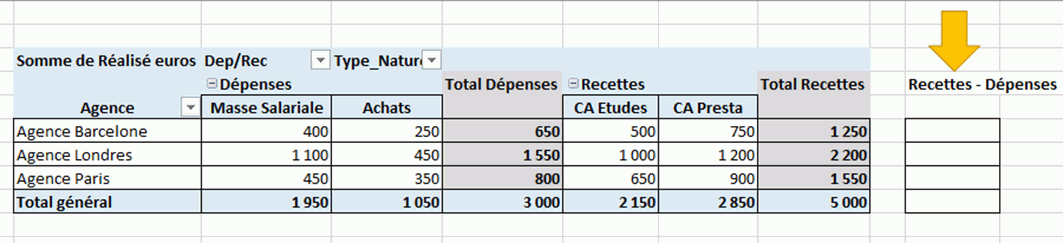

Ce qui donne le tableau croisé ci-dessous, dans lequel je cherche à ajouter une colonne calculant la différence entre le total Recettes et le total Dépenses :
le même, avec la vue des champs et requêtes :

Svp quelle serait la mesure DAX à écrire ? et à quel emplacement ?

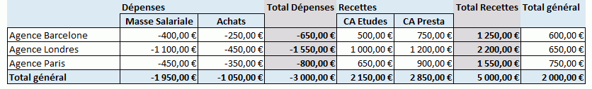

Ce qui donne en résultat :
Le total général = différence entre dépenses et recettes. Est-ce que cela te convient ?

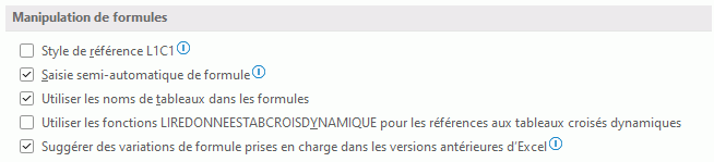

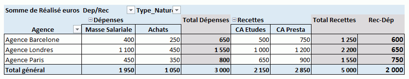

Une autre solution est de calculer la différence directement à coté du TCD.
Pour se faire il faut aller dans les options Excel => Formules => décocher "Utiliser les fonctions LIRE..."
On y voit que du feu :
Seul problème : il faut agir manuellement.

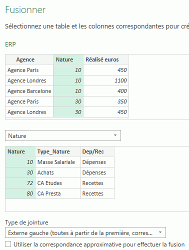

Il s'agit de fusionner les 2 tables
Avec comme "clés" la colonne "nature" (jointure externe gauche)

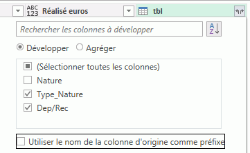

Ensuite tu développes la table, en cliquant sur les 2 petites flèches au niveau du nom de colonne

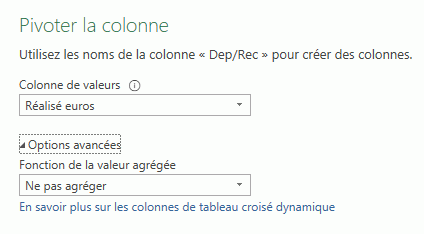

On pivote la colonne "Dép/Rec" pour avoir une colonne Dépenses et une colonne Recettes

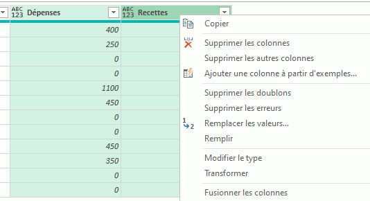

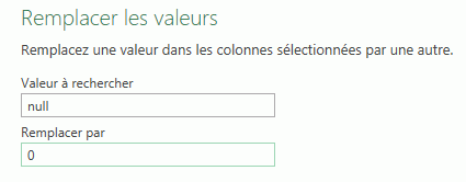

On remplace les valeurs "null" par 0 en sélectionnant les 2 colonnes puis en cliquant sur "remplacer les valeurs"

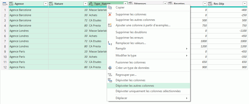

Enfin tu sélectionnes les 3 premières colonnes et tu dépivotes les autres colonnes

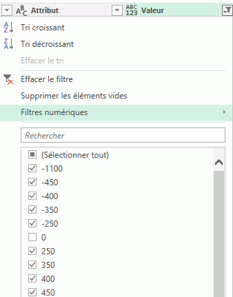

Dans mon TCD, chaque type de nature est contenu dans le champ attribut, alors que le tien respecte bien la répartition des natures entre Dépenses et Recettes (par exemple la masse salariale est forcément en Dépenses, alors qu'elle s'affiche ici en Dépenses, Recettes et Solde).
Désolé, est-ce un problème dans mon TCD, ou bien dans ma requête ?
Peut-être faudrait-il que je supprime les lignes à zéro dans la nouvelle requête ?
De nouveau, un grand merci.
Exact, je n'avais pas fait attention à cette subtilité.
Je t'invite donc à agir directement sur la requête dans PowerQuery en filtrant les valeurs à 0 dans la colonne Valeur.
Tu décoches simplement le 0.
Ca devrait le faire
Et pour ce qui est du solde, on cache les détails en cliquant sur le petit -
