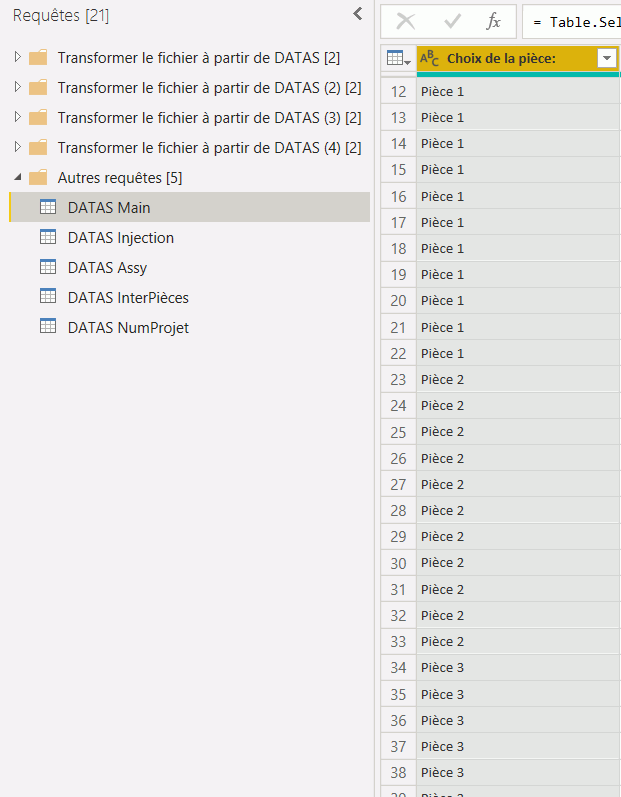

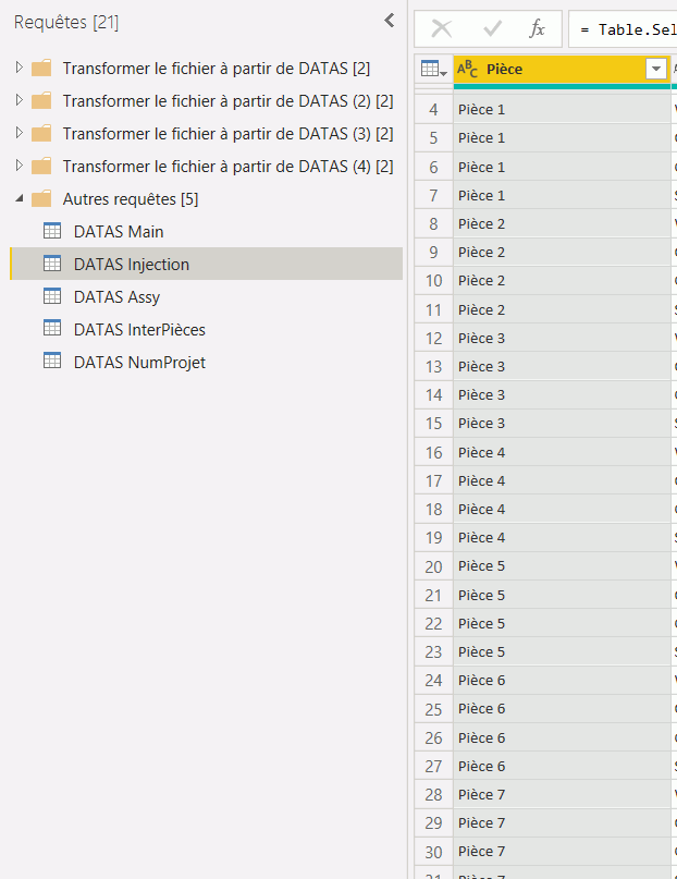

Je me permet de relancer le sujet et réexpliquer plus clairement ma demande.
Je possède dans mon rapport Bi 5 Tableaux Différents, chacun possède une colonne contenant le nom de la pièce à afficher. (Voir photo)
image image
Ici deux exemples et pareil pour tout les tableaux suivants. Je précise que les données dans cette colonne est scrupuleusement identiques entre chaque tableaux.
A l'heure actuel j'ai un Segment sur mon rapport Power Bi qui "Filtre" le nom de la pièce mais uniquement sur le tableau "DATA Main" Donc les visuels qui exploitent des données sur les autres tableaux ne subissent pas ce filtre.
J'espère avoir mieux ciblé le problème.
Merci d'avance pour vos propositions :)
