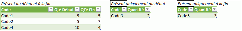

Avec Power BI je cherche à faire un visuel dans le lequel apparaissent tous les codes présents à deux dates définies par l'utilisateur. Jusque là rien de transcendant, seulement tous les codes sont dans une seule et unique table, du coup je ne vois pas trop comment je peux faire.
Je vous joins un exemple pour un peu comprendre : dedans j'ai mis
- 2 segments pour choisir les dates
- 2 tables contenant chacune les codes à une des deux dates
Le but est d'avoir une table unique dans laquelle apparaissent les codes communs.
Par la suite il faudra aussi que je récupère ceux présents uniquement dans la table 1 et ceux présents uniquement dans la table 2, mais je pense qu'avec un coup de pouce pour l'union je devrais pouvoir réussir l'autre sens.

Bonjour Chris,
Merci pour ta réponse, le souci c'est que l'importation des fichiers se fait automatiquement depuis un dossier complet, du coup je ne peux pas passer par Excel pour modifier quelque chose avant, si toutefois ça peut t'aider voici un fichier Excel avec les données en entrées et ce que je voudrais afficher.
Nicolas
21exemple.xlsx (12.46 Ko)
RE
Tu n'affiches qu'une quantité mais elles diffèrent entre début et fin pour certains codes et tu sembles du coup comparer Code+Qté pour la présence
C'est volontaire, le but est pour voir ce qui a été ajouté/supprimé/n'a pas bougé entre les 2 dates.
Oui mais on retrouve de ce fait les codes 2 et 4 à 2 endroits donc pas très clair
Il me paraitrait plus logique d'afficher les valeurs début et fin des Codes présents aux 2 dates et seulement les codes n'apparaissant qu'a une date dans chacun des 2 autres
RE,
Ci-joint un exemple ?
Je n'ai pas affiché le premier tableau car il y a une incohérence des le tableau du résultat voulu.
Tout dépend de quelle Qté tu veux afficher : est-ce que tu veux afficher les Qté des dates les plus anciennes ou les plus récentes ?

Bonjour !
J'ai repris le problème à tête reposé et j'ai fini par trouver la solution ! Je poste ici la procédure utilisée, si jamais ça peut aider quelqu'un un jour :)
Pour commencer j'ai créé une table "Calendrier" qui contient, attention suspense, des dates ainsi qu'une colonne "Visible" qui est égal à 1 si la date associée est inférieur à la date du dernier rapport disponible et 0 sinon. Une fois la table créée on la relie à la colonne de date du tableau. Sur PBI maintenant on créé un segment sur la colonne des dates du calendrier avec pour filtre "Visible=1".
Passons maintenant aux mesures pour avoir les quantités :
Présent début et fin = IF(MIN('Rapports semaine'[Date])<>MAX('Rapports semaine'[Date]),MIN(SUMX('Rapports semaine',[QUANTITE]*([Date]=MIN('Rapports semaine'[Date]))),SUMX('Rapports semaine',[QUANTITE]*([Date]=MAX('Rapports semaine'[Date])))),0)
Compare date = CALCULATE(AVERAGE('Calendrier'[Date]),'Calendrier'[Visible]=1)
Uniquement début = IF(SUMX('Rapports semaine',[QUANTITE]*([Date]=MIN('Rapports semaine'[Date])))>SUMX('Rapports semaine',[QUANTITE]*([Date]=MAX('Rapports semaine'[Date]))),SUMX('Rapports semaine',[QUANTITE]*([Date]=MIN('Rapports semaine'[Date])))-SUMX('Rapports semaine',[QUANTITE]*([Date]=MAX('Rapports semaine'[Date]))),IF(AND(MIN('Rapports semaine'[Date])=MAX('Rapports semaine'[Date]),MIN('Rapports semaine'[Date])<[Compare date]),SUMX('Rapports semaine',[QUANTITE]*([Date]=MIN('Rapports semaine'[Date]))),0))
Uniquement fin = IF(SUMX('Rapports semaine',[QUANTITE]*([Date]=MIN('Rapports semaine'[Date])))<SUMX('Rapports semaine',[QUANTITE]*([Date]=MAX('Rapports semaine'[Date]))),SUMX('Rapports semaine',[QUANTITE]*([Date]=MAX('Rapports semaine'[Date])))-SUMX('Rapports semaine',[QUANTITE]*([Date]=MIN('Rapports semaine'[Date]))),IF(AND(MIN('Rapports semaine'[Date])=MAX('Rapports semaine'[Date]),MIN('Rapports semaine'[Date])>[Compare date]),SUMX('Rapports semaine',[QUANTITE]*([Date]=MIN('Rapports semaine'[Date]))),0))
Petite explication : pour les éléments n'ayant aucun stock à l'une des deux dates on aura MIN(date)=MAX(date), c'est pourquoi on créé la mesure "compare date" qui permet de définir si la date est celle de début ou de fin
On termine en créant trois tableaux contenant nos éléments et une des trois mesures, avec un filtre du type "nom_de_la_mesure n'est pas 0".
