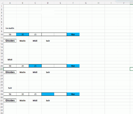

Positionnement en fonction de l'heure
Raz doit mettre à zéro les cellules C D E F G (10)
Quant à la coloration, voir exemple comment cette cellule devraient êt
9exemple.pdf (71.46 Ko)
re (matin, midi soir) idem aux colonnes P Q R

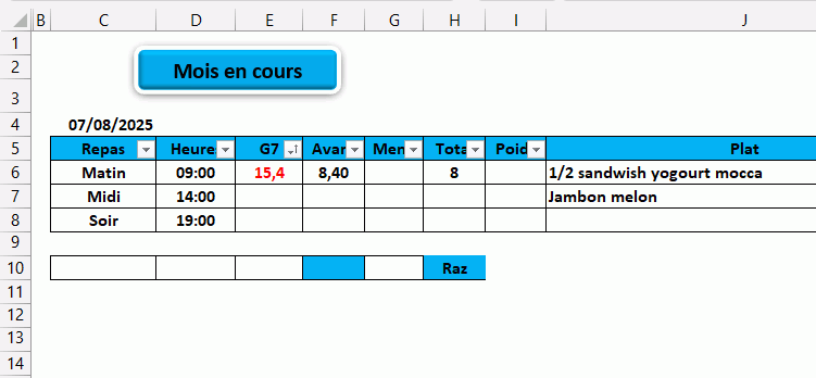

RAZ mettre à zéro les cellules C10 D10 E10 F10 G10
et cela sans toucher les cellules G6 C7 C8 (Actuellement La commande RAZ efface les cellules G6 C7 C8)

J'aimerais que la couleur de remplissage en bleu des cellules D10 E10 F10 suivent le même processus que dans les colonnes P Q R
elle change en fonction de l'heure (matin, midi, soir).

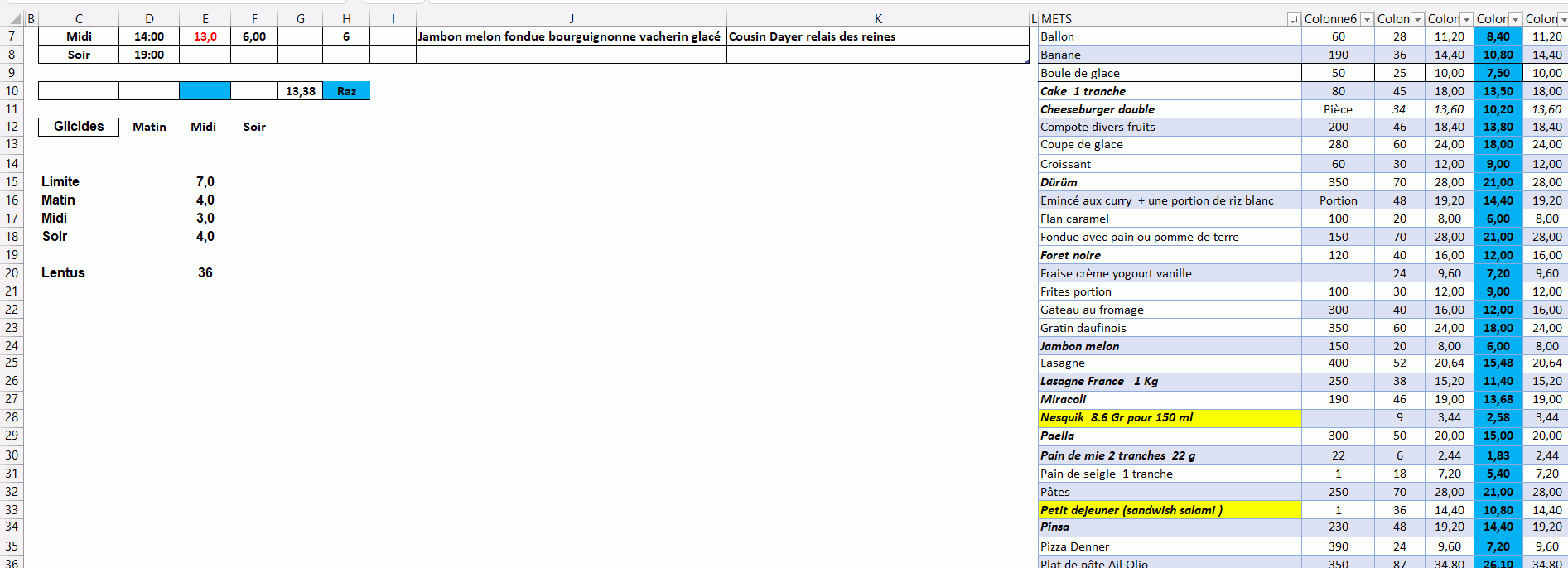

Problème
Le fond de la cellule F10 devrait être bleu

Petite erreur corrigée:
10glycemie.xlsm (129.11 Ko)
Cdlt

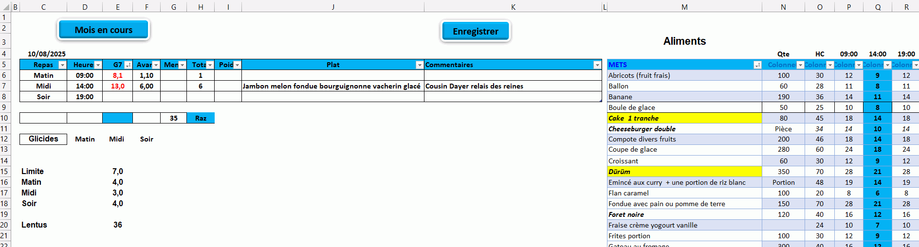

Concernant G10
Quand je click dans un mets par exemple à midi (exemple Durum) ça cumule dans G10 la valeur Q15
et ensuite je click dans Cake ça cumule dans G10 les deux valeurs q15 et q10 dans G10
Je ne comprends pas, dans le dernier fichier que j'ai déposé, le résultat est correct:
revoici le fichier avec une petite modification.
12glycemie.xlsm (129.53 Ko)
Quand je click Petit déjeuner 11
et Nesquik 3
il me donne 13 au lieu de 14
Décidément, vous n'avez toujours pas compris, les vraies valeurs sont: nesquik=2.58 et Petit dej=10.80 soit un total de 13.38, or comme les décimales ne sont pas affichées, vous ne voyez que les valeurs arrondies soit: nesquik=3 et Petit dej=11 ce qui affiche 14, mais en réalité c'est bien 13.38 et arrondi cela fait bien 13.
