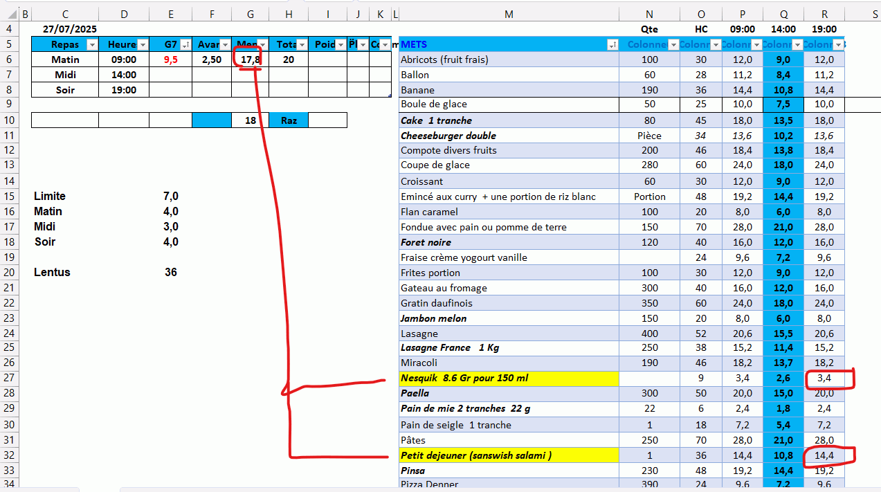

Je constate une petite erreur ce matin
La somme du menu devrait être 17 et non pas 18 (Voir fichier joint)
Bon dimanche
14erreur.pdf (61.18 Ko)

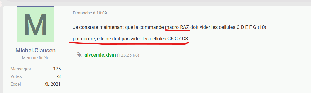

Je constate maintenant que la commande macro RAZ doit vider les cellules C D E F G (10)
par contre, elle ne doit pas vider les cellules G6 G7 G8
15glycemie.xlsm (123.25 Ko)

Vous êtes en contradiction avec vous -même, voici ce que vous aviez écrit dimanche à 10:00
Alors, on fait quoi?
Cdlt

Je viens de constater un tout petit problème
La macro "RAZ" m'efface la cellule G6 par erreur alors qu'elle devrait effacer uniquement
les cellules C10 D10 E10 et F10
Et le fond de la cellule reste toujours sur bleu dans la cellule F10 alors qu'il devrait
fonctionner comme les colonnes P Q R en fonction de l'heure
12glycemie.xlsm (128.16 Ko)
