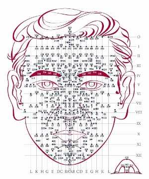

Existe t-il un tableau des points selon les troubles? Ce qui serait plus évident... Selon image ci-dessous.
dien chan face

En fait les valeurs des points à faire ressortir sont inscrits en cellules A1 à H24 (Cellules noires police blanche). Sauf ceux en fin de tableau (comptage)
Ils ne correspondent pas sans doute à ceux habituellement utilisés, ne les connaissant pas. Mais cela est modifiable.
Ici, ils suivent une logique horizontale (par ligne) puis verticale (par colonne). Donc le point 1 est celui tout en haut à gauche et le 320 tout en bas à droite.
Leur nombre peut être réduit pour se cantonner à 260. Et refléter les vrais points de réflexologie.
Donc il suffit de changer les valeurs actuellement renseignées ou d'en ajouter d'autres pour voir le résultat sur le visage (Désolé pour Julia).
Suite,
Et bien sur, de cliquer sur le bouton Insére Points après avoir effacer les précédents par Efface Points.
Exemple: en ligne 4 de A4 à D4, j'ai ajouté maintenant 280 282 284 286.
Donc 4 nouveaux points vont apparaître au bas des lèvres.
ok, mais du coup peu importe dans quelle case j'écris le numéro du point, il s'affichera. L'emplacement dans la grille noire n'a pas d'importance
Ce qui me parait flou c'est comment associer le "nom" d'un point (qui est un numéro) à son emplacement sur la grille
Suite,
Oui, n'importe quelle case dans le tableau noir sauf la colonne I. Le point sera repéré et affiché ensuite.
Pour associer, c'est l'objet de l'image semblable à droite qui n'a pas de point.
Elle aura les colonnes de même taille et elle aura le numéro au final. Donc au lieu du point en haut à gauche elle aura 1 et le dernier en bas à droite, 320.
Sans doute j'alternerais les couleurs des numéros pourque cela soit plus lisible.
