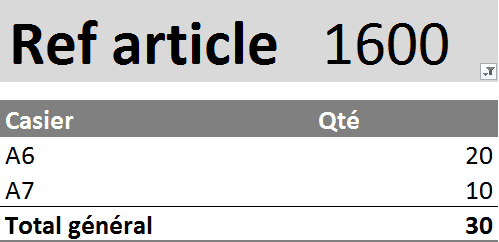

Et une nouvelle proposition, une...
Avec tableau (dynamique), TCD et un peu de VBA.
xlp
93didier-007.xlsm (25.66 Ko)
Merci Jean Eric,
Le problème est résolu. Et ta proposition est très bien aussi.
Merci beaucoup.
