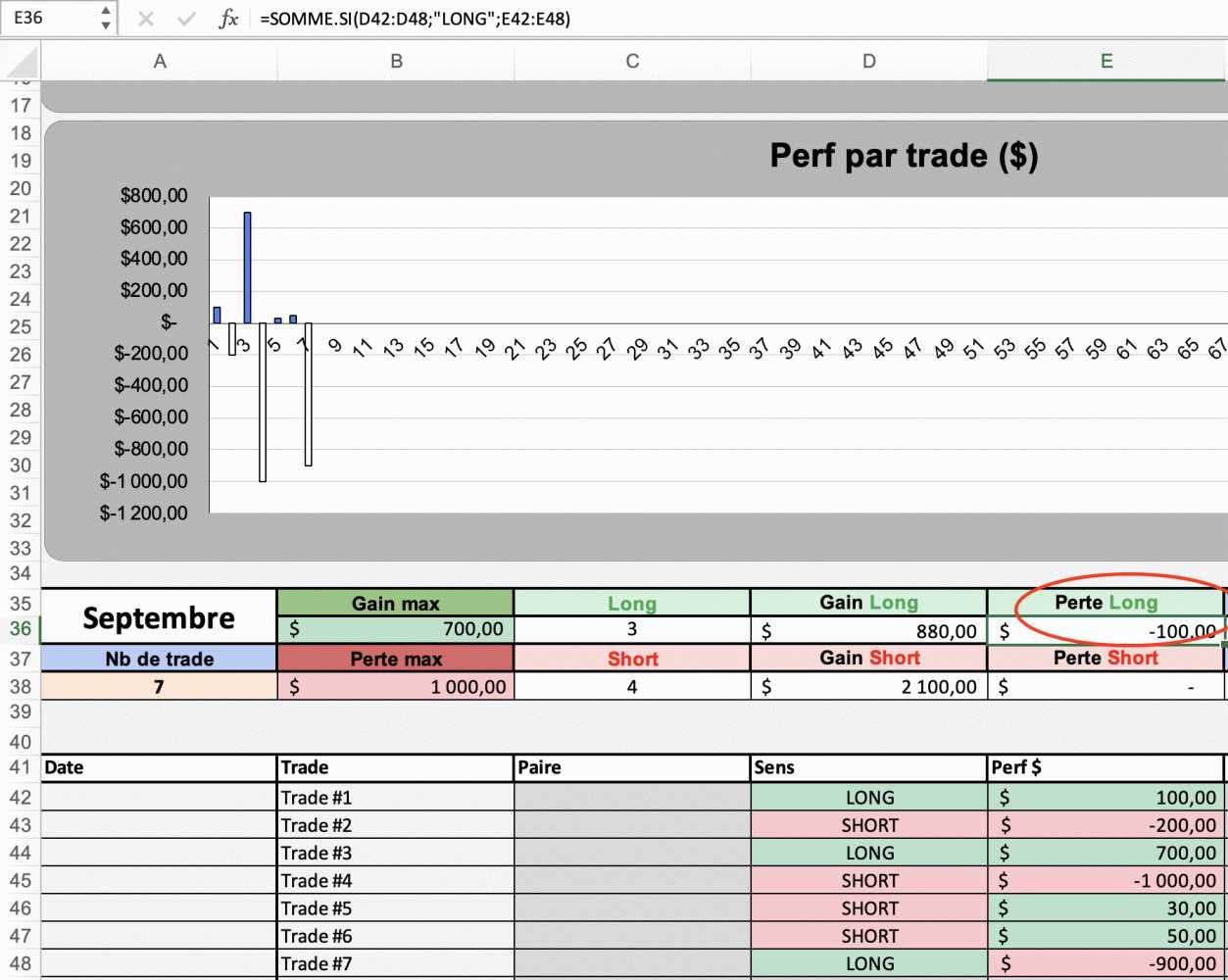

je n'arrive pas à calculer de manière simple une somme en fonction de 2 critères, ça fait longtemps que je n'ai plus fait de Excel et mes recherches sur la définition des différentes formules me perturbent je n'arrive vraiment pas à trouver la solution.
J'arrive à calculer la somme de tous les trader LONG en colonne D, mais j'aimerai calculer la somme de tous les trader LONG qui sont < 0 en colonne E.
=SOMME.SI(D42:D48;"LONG";E42:E48) me renvoie la somme de tous les LONG, il faudrait que je puisse inclure le critère "LONG" < 0.

Sans fichier .... essayez ceci --> =SOMME.SI.ENS(E42:E48;D42:D48;"LONG";E42:E48;"<0")
Si ok -->
Edit : Ajouté ENS à la formule

Si je prends votre fichier dit "minimaliste" la formule serait ceci --> =SOMME.SI.ENS(E8:E14;D8:D14;"LONG";E8:E14;"<0")
