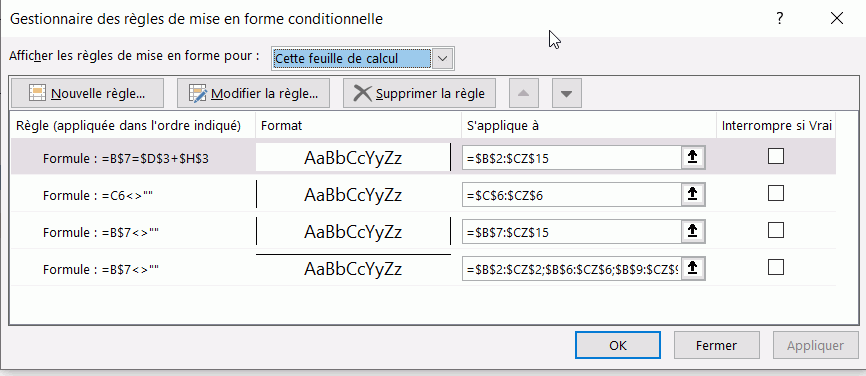

J'ai compris. C'est très clair. Une dernière question avant de clore le topic, la mise en page est dans un tableau assez spécial, comment je peux le modifier? Il est comme lié aux fonctions. D'ailleurs lorsque tu as mis les jours fériés en couleur la première fois, à quel endroit apparaissait la fonction? Car j'ai l'impression qu'elles n'ont pas changées.
En tout cas merci pour ton aide.
Toutes les MFC sont dans les Mises en formes conditionnelles
