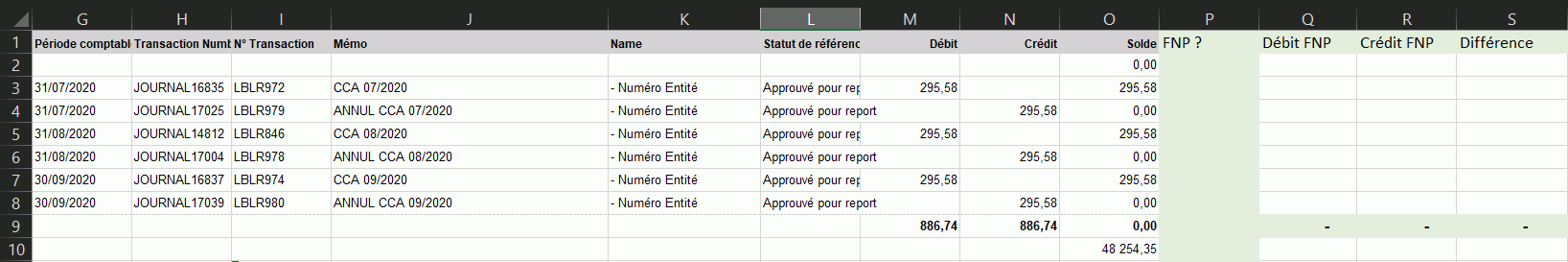

après des semaines de recherches je me permet de m'adresser à la communauté,
j'ai un souci avec la formule NBSI, j'ai besoin de trouver un solde en fonction de deux colonnes (débit et crédit), la formule marche parfaitement, le soucis est qu'en glissant la formule la plage de critères change et la formule ne prends en compte l'étendue ou la diminution de cette plage ce qui fausse le résultat,
j'aimerais savoir comment étendre cette plage de façon automatique et comment idéalement ne copier que sur la ligne total la formule, je vous joint le fichier faisant apparaitre le problème de plages,
merci à tous pour votre aide.

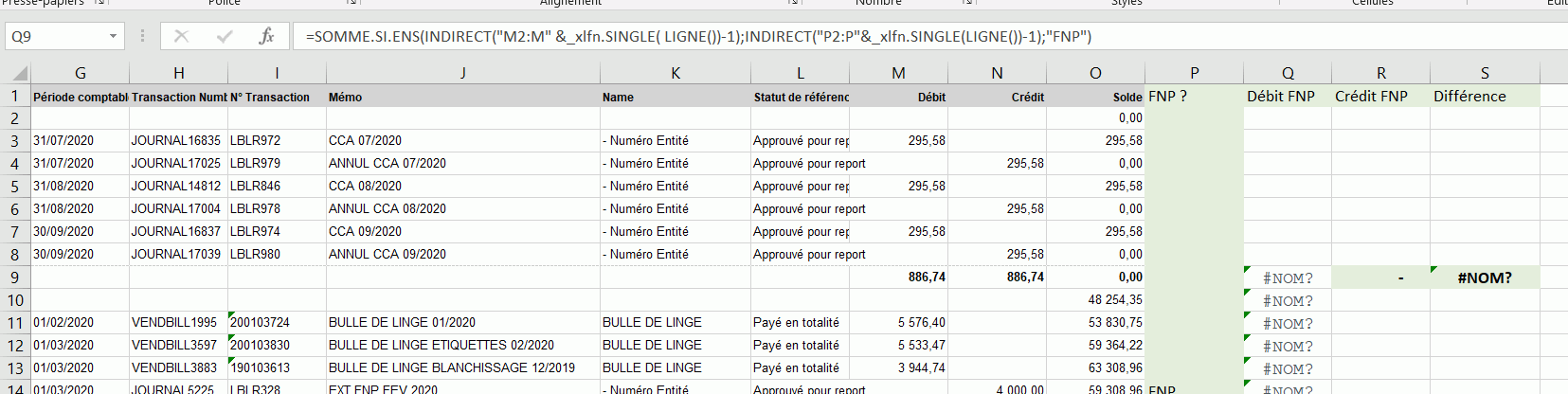

la formule renvoie l'erreur NOM :-( !
Aucun soucis chez moi...
Mais je vois que tu es sur Excel 2007 (Dinosaure !), je regarde ça
Peux-tu me dire en attendant si les résultats en colonne Q correspond à ce que tu attendais ?
SOMME.SI.ENS ne passe pas sur Excel 2007. Essaies avec :
=SOMME.SI(INDIRECT("P2:P"&@LIGNE()-1);"FNP";INDIRECT("M2:M" &@ LIGNE()-1))

De plus on voit bien dans ta barre de formule des "_xlfn.SINGLE" en trop et à supprimer.

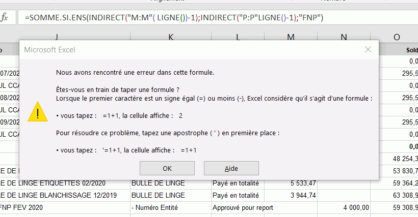

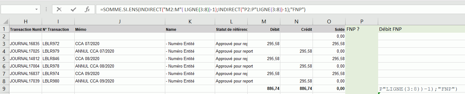

J'ai essayé avec la formule que tu m'avais indiqué pour excel 2007, le souci semble être dans la référence :
cela renvoie :

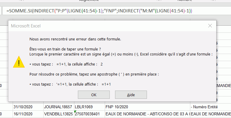

et c'est la même chose avec l'autre :
Regarde mes formules envoyées, il n'y a pas d'informations dans Lignes ! Tu devrais juste avoir LIGNE() sans rien avoir à l'intérieur !

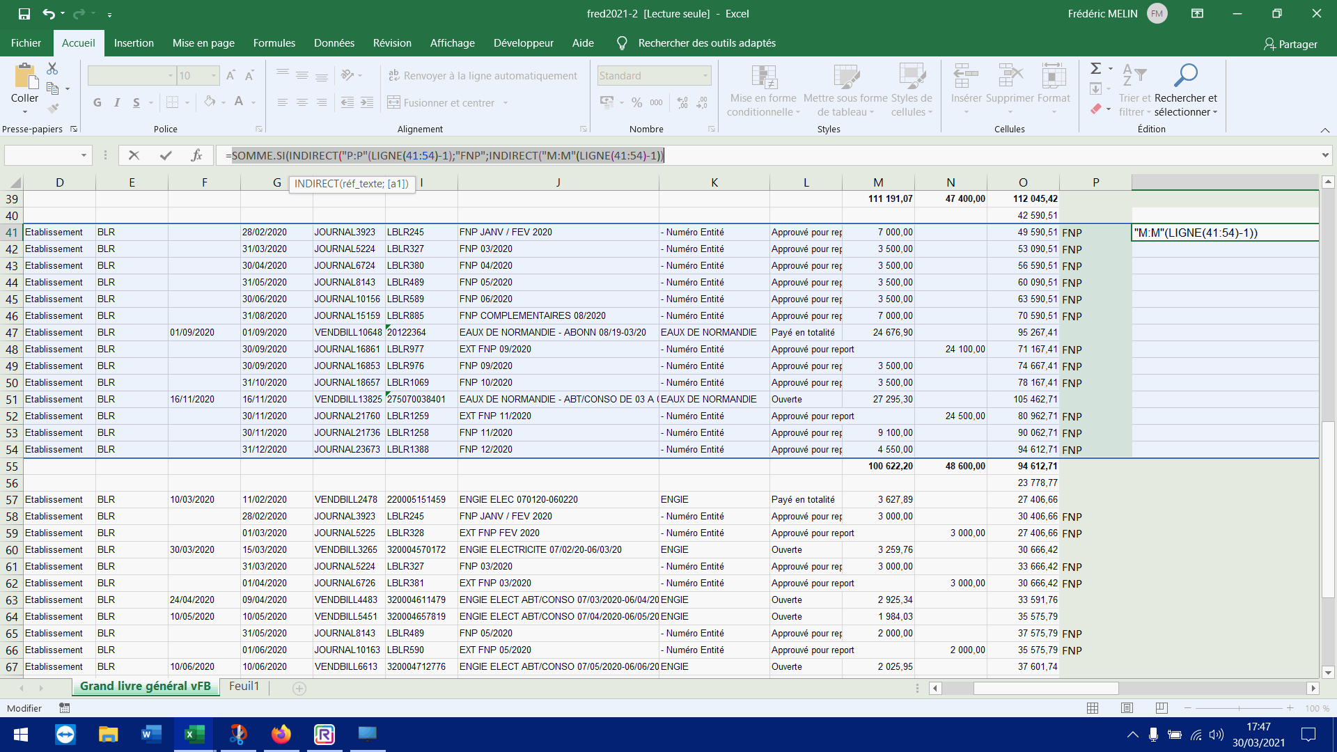

Toujours pas :
Si tu avais un minimum regardé et essayé de comprendre la formule au lieu de me rapporter les erreurs, nous aurions déjà régler le problème...
Je te remet la formule, merci d'utiliser celle là qui est plus approprié à ton besoin :
=SOMME.SI(INDIRECT("P2:P" & LIGNE()-1);"FNP";INDIRECT("M2:M" & LIGNE()-1))
Dans la capture d'écran que tu m'as fourni, il manque les & avant LIGNE() !
Si tu les rajoutes, est-ce que c'est bon ?

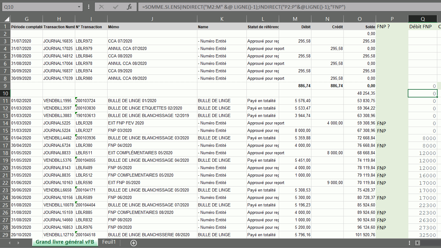

Autant pour moi, effectivement pour le premier compte cela marche et je retrouve mon solde au débit, en revanche pas pour le crédit, et quand je tire la formule vers le bas le cumul continu, toujours lié à cette question de plages...
ci joint le fichier...
merci pour ton temps et désolé, mais je biossais en même temps tout à l'heure, j'aurais du effectivement m'en apercevoir...
