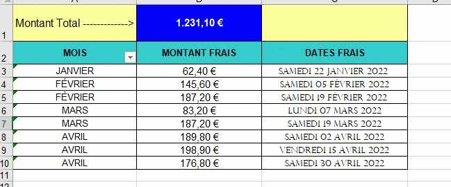

Il voudrait que les flèches de la liste déroulante (cellules B2 et C2) ne se voit pas.

Alors c'est aussi possible de n'avoir que la flèche en colonne A mais vous ne devez pas avoir votre tableau au format structuré

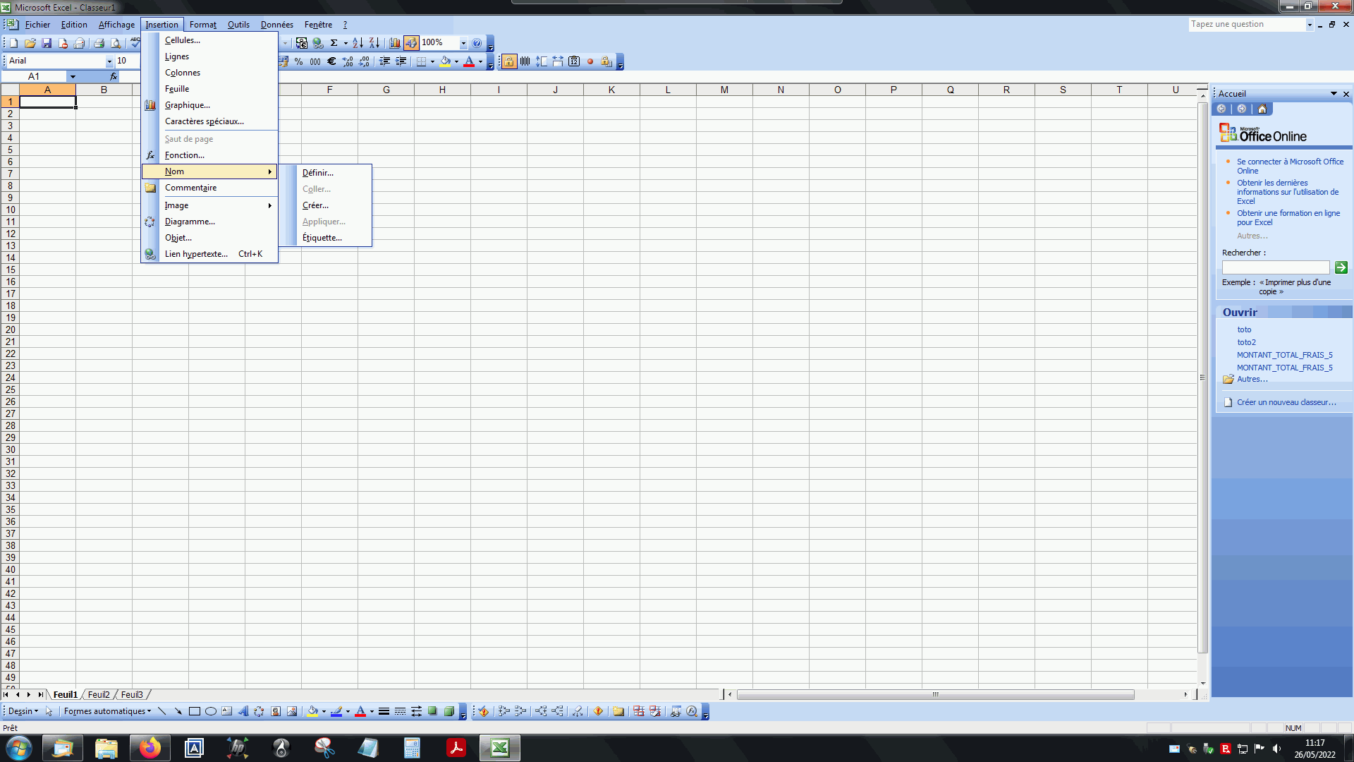

Je ne trouve pas création tableau ou alors je ne regarde pas au bon endroit
Quelle est votre version excel ? 2003 ?
Edit : je n'ai plus vraiment en tête comment est fait le menu mais, allez dans "Insertion" --> Noms , vous devriez voir un nom "liste". Supprimez le
Non je n'ai pas liste
J'ai Définir Créer Etiquette
Il me semble qu'il y a avait Insertion --> nom --> definir
Mettez une photo de votre menu
Oui j'ai bien Insertion Nom définir

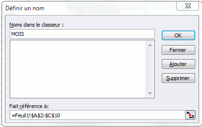

Si vous allez dans Définir, vous devriez voir un nom "Liste" qui a été créé
le fichier est posté c'est toto
Pourquoi vous me parlez de cela. Je le sais.
Je vous ai dit que ce serait mieux si vous montriez le menu définir de votre fichier posté.
Mais bon l'essentiel est d'aller voir dans Définir ce que vous avez comme nom créé
Si je sélectionne A2:C10 puis définir j'ai ceci
Ok. Donc je ne vois pas de nom dans le fichier.
Bizarre car dans votre fichier Toto il y en a un.
essayez ceci :
- désactivez le filtre
- ensuite sélectionnez A2 à A10
- recliquez sur l'option Filtre
Je pense que vous aurez uniquement le filtre sur la colonne A
Non ça remet le filtre dans les 3 colonnes
