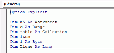

A priori, vous ne savez pas à quoi sert la déclaration de variable globale pour un module
Si l'on déclare les variables ici
Ce n'est pas pour les laisser après, ça ne sert strictement à rien et ça pour avantage de ne pas avoir à les répéter
Eh bien étant tout nouveau utilisateur du codage VBA, il y'a certaines bases que je ne maitrise pas. C'est pourquoi je m'adresse à des gens bien plus compétent que moi sur ce forum
Je vais de ce pas modifier cela ! Merci pour l'info.

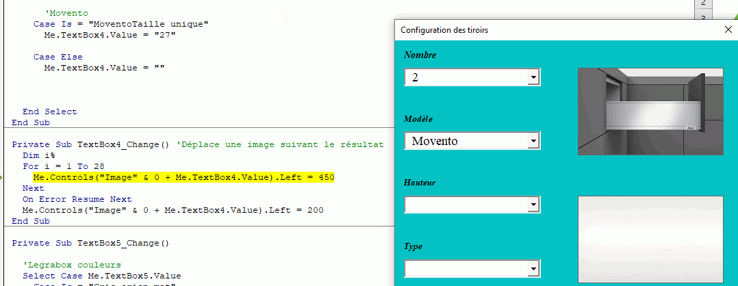

En utilisant le dernier que vous me transmettez ( merci pour les msgbox en plus ), si vous rentrez une configuration, puis vous ouvrez l'UserForm pour modifier, changer le combobox "Modèle" et là il plante ...
Merci pour votre aide et désolé pour les erreurs de débutant, mais c'est ce que je suis ...
Lorsque vous modifiez le modèle, les Combobox sont effacés
  For i = 2 To 5
    Me.Controls("Combobox" & i).Clear
Donc bug ici, puisque le TextBox est vide

Il faut donc mettre un test
Private Sub TextBox4_Change() 'Déplace une image suivant le résultat
  Dim i%
  ' Si TextBox est vide, on sort
  If Me.TextBox4.Value = "" Then Exit Sub
  ' sinon
  For i = 1 To 28
    Me.Controls("Image" & 0 + Me.TextBox4.Value).Left = 450
  On Error Resume Next
  Me.Controls("Image" & 0 + Me.TextBox4.Value).Left = 200

Concernant le déplacement des images, j'ai finalement trouvé la solution pour combiner toutes les conditions ! je transmets le code pour ceux que ça pourrait intéresser. A adapter suivant l'outil directeur et le nombre d'image évidemment ;)
Dim i%
For i = 1 To 19
Me.Controls("Image" & i).Left = 450
