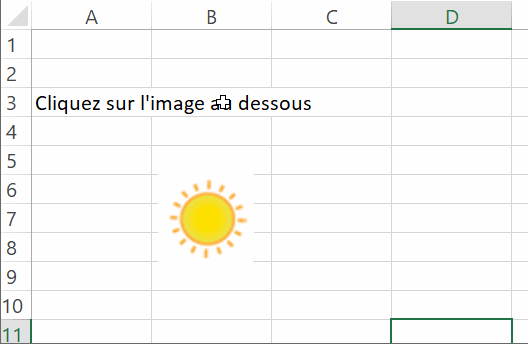

Il est possible de faire très simple. On affecte à toutes les images la macro "Clic" ci-dessous :
Sub Clic()
    ActiveSheet.Shapes(Application.Caller).ZOrder 1
Pierre

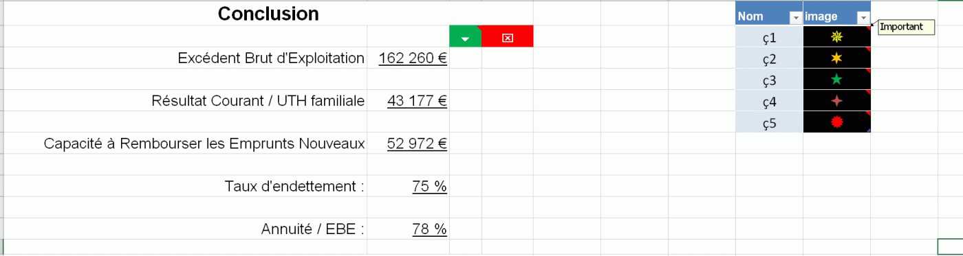

report d images
Private Sub Sp_Change()    ‘la toupie qui ne s’arrête pas de tourner
  If Sp = Sp.Max Then Sp = 1
  If Sp = 0 Then Sp = Sp.Max - 1
  [B3] = [NOM].Item(Sp, 1)    ‘jusqu’au nom choisi

La finalité de ma demande est de pouvoir, pour chacune des 5 lignes, modifier indépendamment l'image associée en fonction de mon jugement et ceci le plus simplement possible, c'est pourquoi une macro faisant "défiler" les images par clic me semblait bien mais a priori c'est pas simple du tout...
En solution "en attendant mieux", j'ai procédé grâce a un tuto a une image qui se met en fonction d'un choix dans une liste déroulante...

@ Anthoony > il faut placer une série d'images > les unes par-dessus les autres > à chaque clic > la suivante se place en avant plan ...

@Ric : Merci d'avoir pris le temps de tester mon code .
@pierrep56 : C'est efficace ! J'avais un doute sur la superposition mais ce serait finalement la meilleure solution.
@Anthoony : Vous devriez superposer vos images pour utiliser le code de pierrep56 ou alors faire en sorte d'obtenir vos images dans le bon ordre. Je crois que la dernière créée est par défaut en dernière position. Donc si vous copiez de la 1 à la 5 (ou sinon de la 5 à la 1 si c'est l'inverse), mon code devrait aller.

Re …
j’avais pensé à une liste de validation non pas avec des images mais avec des caractères spéciaux. Ma dernière remarque venait de ce que je ne savais pas si les choix étaient indépendants ou pas des valeurs ou d'une évaluation strictement personnelle cas par cas).
Dans cette dernière optique,
contexte
on aura une programmation très simple :
Private Sub Worksheet_BeforeDoubleClick(ByVal R As Range, Cancel As Boolean)
  If R.Address = "$D$2" Then [D3:D11].Clear ‘utile ou pas
Private Sub Worksheet_Change(ByVal R As Range)
  Dim C As Range
  If R.CountLarge > 1 Then Exit Sub
  If Not Intersect(R, [C3:C11]) Is Nothing And R <> "" Then
    Set C = [Nom[Nom]].Find(R)(1, 2): C.Copy R(1, 2)
    Application.EnableEvents = 0: R = "": Application.EnableEvents = 1
