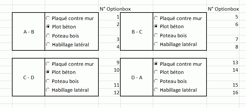

Dans une feuille Excel j'ai 16 OptioButton regroupé par 4 comme sur la photo.
J'aurais aimé savoir s'il y avait un moyen de sortir une valeur en fonction de 4 cases cochés.
Par exemple : Plot béton + Plot béton + Plaqué contre mur + Habillage latéral ----> 10
J'aimerais faire ca sans me taper les 256 combinaisons à faire
merci d'avance,

Donc je m'explique :
J'ai 4 groupes avec 4 OptionButton, dans chaque groupe on ne peut sélectionner que un OptionButton.
Ce que je voudrais faire est que lorsque que j'ai sélectionné 1 OptionButton dans chaque groupes, une image s'affiche (différente selon la combinaisons de sélection). et aussi que je puisse changer un ou plusieurs OptionButton à n'importe quel moment et que cela change l'image automatiquement.
Sachant que on a 256 combinaisons, j'aurais voulu savoir si il étais possible de faire cela rapidement ? Sans écrire chaque possibilités.
Je vous joins le fichier
Est-ce plus claire ?
Merci d'avance

J'ai "réduit" mon problème avec seulement 4 groupes de 3 solutions et non 4 groupes de 4 solutions.
cela réduit drastiquement le nombre de solutions à 81

Déjà tes options button au lieu de les mettre bien les uns en dessous des autres de temps en temps tu sautes des lignes puis tu passes quelques colonnes à coté, puis en dessous...

J'ai donc essayé de répondre à la question qui n'était pas posée : Comment faire une synthèse des Options button cochés.
C'est en théorie très simple : Il suffit de faire la somme des buttons cochés.
Ensuite une simple fonction est capable de te restituer les Boutons cochés.
C'est donc ce que j'ai fait dans le fichier joint. Le problème c'est que comme c'était un peu le bordel dans la présentation ben... il est un peu normal que la solution sient en rapport avec la présentation mais je vais tenter d'en expliquer ici la démarche simple.
Toute l'astuce consiste à donner une bonne valeur aux boutons : Mais la bonne valeur c'est pas 1, 2, 3, 4... ça c'est pas idéal...
Il faut leur attribuer dans l'ordre les valeurs 1, 2, 4, 8, 16... Bref les puissances de 2 ! C'est ce que font en gros les colonnes Q et R :
Q étant le N° des Buttons et R leur valeur le total des valeurs coché s'affiche en R19 Ensuite si on fait un clic droit sur R19 une macro/Fonction personnalisées réaffiche colonne U les Boutons cochés.
Je l'ai fait sous forme de 1 dans la ligne adéquate mais c'est juste une question de mise en forme, vu que je ne sais pas ce que tu veux en faire... Dans la pratique c'est bien la function FSUM qui dépiote la somme de contrôle R19... Pour vous en convaincre une MsgBox traduit également "en dur" les N° des Buttons cochés.
A j'allais oublier : J'ai atribué une propriété LinkedCell aux buttons dans les colonnes G et J C'est ce qui permet d'identifier les button cochés. Après ce ne sont que des questions pratiques Pourquoi j'ai mis un clic droit sur la cellule R23 parce qu'on est en mode de calcul manuel danc moi en manuel je sais pas faire.
Sinon si on était sur UserForm les Boutons et la Function seraient suffisants : On attribue une valeur Tag à chaque button : 1, 2, 4... et la Function traduit la somme de contrôle en valeur logique...
Vous trouvez la même démarche intellectuelle que dans les valeurs de retour de la fonction MsgBox...
