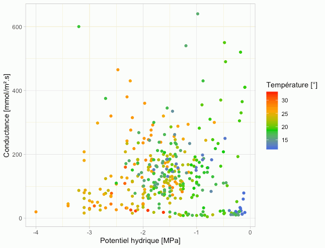

Merci beaucoup pour ta réponse ! D'accord, donc obligé de passer par des classes (10-15, 15-20,...) sur excel. Je pensais un truc comme ca à la base
309297955 1199490024250753 2767358768675821529 n

Oui je vois ce que tu voulais faire, j'aurais aimé trouver une solution sur Excel mais aucune ne me vient en tête malheureusement
