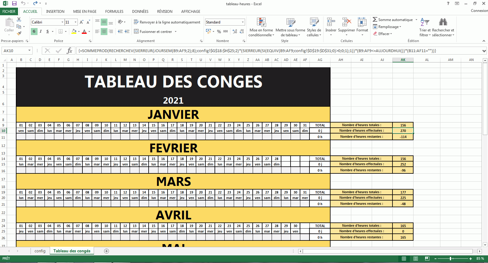

Tout cela est bon, la seule chose qui change c'est le résultat obtenu dans les cellules AK10, AK15 et AK20 ce qui passe le nombre d'heures restantes dans les négatifs. Pourtant rien n'a changé dans la formule. Voici un screen pour illustrer :
Et lorsque je clique sur les formules et que j'appuie sur Entrée pour les actualiser le résultat passe à 0.
Je tiens à préciser que je suis sur Excel 2013 si ça peut aider.

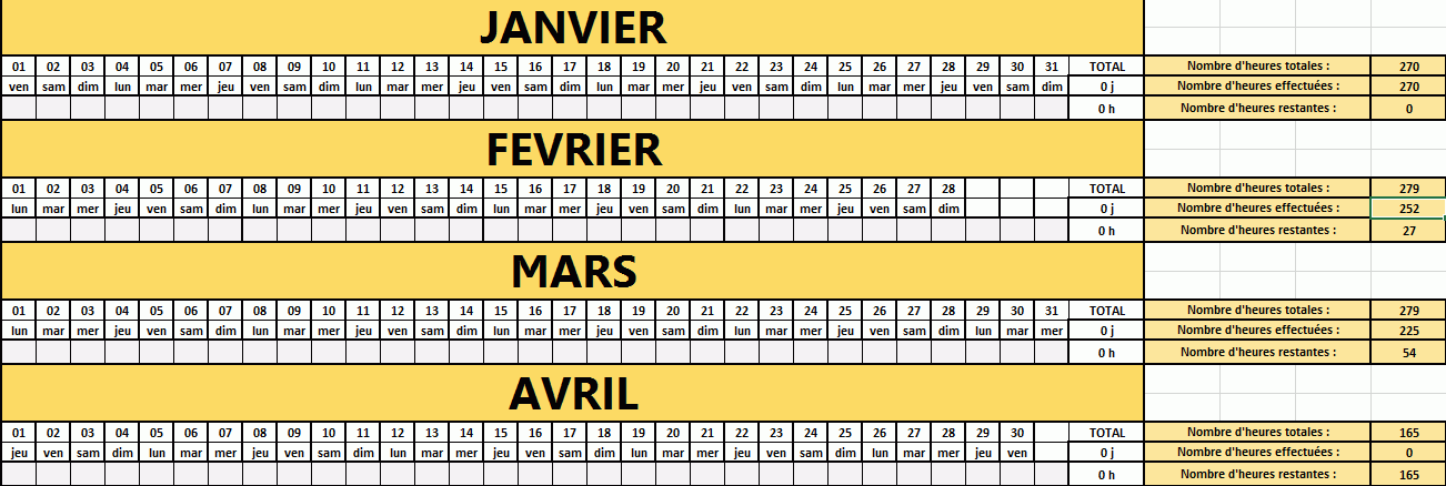

Du coup le tableau de janvier a l'air de fonctionner mais pas les autres mois:
Je me permets également de souligner un point : Lorsque je mets "3" dans une case mercredi pour dire que l'employé a pris 3H donc sa journée ça rajoute 9 heures restantes, est-il possible de ne pas modifier les heures effectuées et les heures restantes lorsque quelqu'un prend un congé ? Puisque l'employé n'aura pas fait ni ne devra rattraper les heures de congés qu'il a pris ? (Ceci reste un détail donc ne t'attardes pas trop là-dessus)

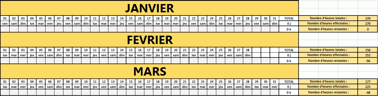

Ok bon j'ai testé de bidouiller un peu tout, en fait quand j'enlève les { } des formules elles se mettent toutes à 0 et ensuite je fais CTRL + Z pour annuler mon action et ce coup-ci ça affiche le bon résultat. Je ne comprends pas la logique mais bon.. Tant que ça résout le problème.
J'aurais juste une dernière requête : pour le mois de février il y a 28 jours et il me compte 9h x 3 dans les heures restantes :
J'imagine qu'il va me faire ça pour tous les mois qui ont moins de 31 jours, il doit se baser sur le mois de janvier, aurais-tu une solution à ceci ?

re-bonjour,
très bizarre qu'il t'affiche 270 h pour janvier et février alors qu'il n'y en a que 156. Apparemment pour ta version, il met les formules en validation matricielle (ajout des {}) ce qui donne ce résultat incorrect de 270 h. Mais si tu l'enlèves le calcul n'est pas correct non plus -> 0, donc je ne sais pas ce qui cloche et je n'ai pas de version 2013 FR pour tester davantage.
