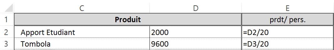

Ma question est très précise, et peut se poser sous différentes formes.
J'ai cherché pendant une heure sur le web, sans réponse à ma requête.
Ma question est difficile à comprendre, je vais donc m'aider d'une photo pour vous expliquer :
0001
La colonne D est le budget total
La colonne E est le budget par personne
J'aimerai que la colonne D soit liée à la E
Quand je modifie la cellule "D2",
"E2" automatiquement se remet à jour.
Je voudrai aussi que cela fonctionne dans le sens contraire.
Je modifie "E2" et "D2" se met à jour.
Or, pour le moment, si je modifie "E2", ma valeur remplace la formule, et donc "D2" reste inchangée.
Je voudrai donc une formule en "arrière plan", qui serai ancrée à la cellule et influencerai sur toute autre cellule dont elle dépend.
Pour mon exemple, j'estime que cela est techniquement possible, une cellule divisée par un nombre fixe "20".
Si je modifie "D2", le calcul est simple pour Excel, "D2/20 = E2".
Le calcul est tout aussi simple si je modifie "E2", où "E2*20 = D2"

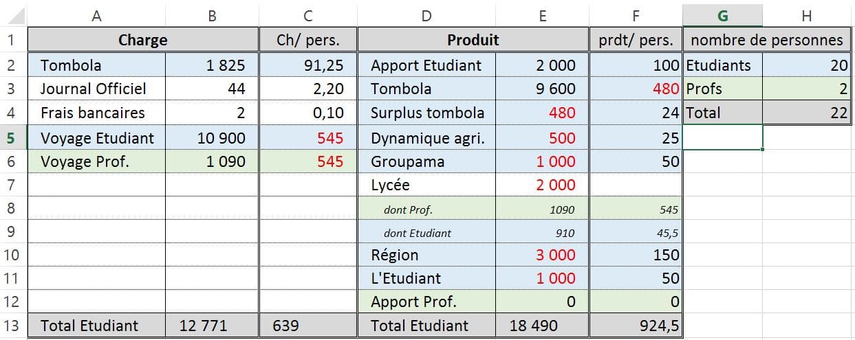

0101
Ci dessus mon tableau "final"
Le nombre de personne est une case fixe $H$2
En couleur sont représenté les cellules affectée par soit H2 ou H3 pour les professeurs accompagnateurs au voyage.
Je pense pouvoir arriver à modifier le fichier source d'Eriiic pour atteindre mon but seul.
J'analyserai votre travail, comprendrai son fonctionnement puis essayerai de le modifier.
Encore un grand merci à tous les membres ayant participé à mon problème, à mon projet !!

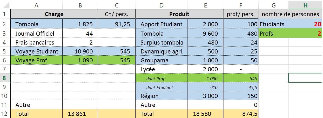

[[ EDIT 2 : Je laisse tomber ! Peut-être qu'un jour ça me rendra service, mais pour le moment, je me rend compte que je peux faire autrement, en ne modifiant que certaines données, marquées en rouge ci-dessous
0111
Comme ceci je reste avec des formules classiques, simlple et compréhensible à mon niveau.
Je vous remerci tout de même pour votre engagement au sein de mon sujet ! Cela me sevira certainement un jour ou l'autre sous Excel ! ]]
