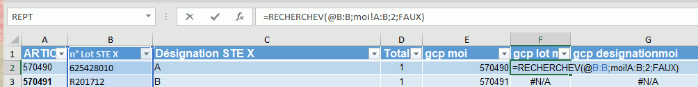

Pouvez vous m'aider, j'ai n/A qui s'affiche sur ma fonction = recherche V alors que les valeurs existent, je ne comprends pas.

la fonction RechercheV ne fonctionne que si on la valeur cherchée se touve dans la premiere colonne de la matrice.
Pour vous ca serai en F2 =RECHERCHEV(@B:B;moi!B:B;1;FAUX)

Bonjour AgnesB
La formule n'est pas bonne
Il faut mettre
=RECHERCHEV([@[ARTICLE STE X]];moi!A:B;2;FAUX)

@ Bruno, Je crois pas que la formule soit fausse car d'apres le fichier de Agnes, en F de PM TOOL la valeur cherchée est la colonne B

Mon raisonnement est la recherche du lot sur la feuille "moi" correspondant au numéro d'article
Il y a plusieurs chose qui ne vont pas :
- Le recherchev ne fonctionne que sur des listes triés, il est préférable d'utiliser un RechercheX si cette fonction est disponible (la documentation le mentionne mais peut de gens savent que ça peut engendrer des bugs).
- Il faut priviligier des plages bien définies dans les formules plutot que sur des colonnes entières, ça peut faire ramer énormément sur de gros fichier (c'est dommage d'ailleurs car tu as déjà passé en mode tableau)
Ca te donne ceci au final :
RECHERCHEX([@[n° Lot STE X]];[n° Lot STE X];[ARTICLE STE X];"non trouvé"; 0)

Ta formule devrais plutôt ressembler à cela alors :
=RECHERCHEV([@[ARTICLE STE X]];Tableau1[[ARTICLE STE X]:[n° Lot STE X]];2;FAUX)
