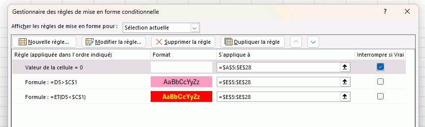

Il faut cocher la case "Interrompre si vrai" :
capture d ecran 2026 04 28 163853
Sinon, les autres règles vont s'appliquer

Je viens d'essayer mais cela ne fonctionne pas. j'ai également changé l'ordre de la condition pour la mettre à la fin mais cela ne marche pas non plus.

La valeur des cellules n'est pas 0 mais "0" (texte). Change les formules ou la condition de la MFC.
