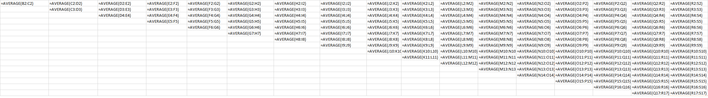

J'ai un souci pour gerer un fichier de donnees tres volumineux pour lequel je voudrais calculer des moyennes.
Sur les colonnes I2 a Z2 sont repartis des periodes pour lesquelles nous collectons les donnees sur des indicateur qui sont organizes sur les lignes du fichier excel.
Nous avons plus de 6000 indicateurs.
Pour chaque indicateur j'aimerais extraire la moyenne mobile la plus recente (la periode la plus recente)
J'ai pu faire un tableau avec les formules suivantes pour atteindre mon objectif mais se travail est quasi impossible avec 6000 indicateurs car les formules que vous voyez sont pour la serie temprorelle de valeur pour 1 indicateur.
franchement je ne sais plus quoi faire.
Merci de votre appui

En annexe le fichier avec deux feuilles
La feuille 1 comporte les donnees de base de l'annee 2007_a a l'annee 2015_b, j'y ai ajouter trois collonnes :
1- Average qui calcul la moyenne sur l'ensemble des donnees sur une ligne
2 - Mode qui calcul la mode sur l'ensemble des donnees sur une ligne
3 - Moving average (moyenne mobile) qui devrait calcul la moyenne mobile sur l'ensemble des donnees sur une ligne
La feuille 2 comporte la formule pour faire le calcul de moyenne mobile pour chaque indicateur. Vous allez constater que pour arriver a la moyenne mobile finale nous avons de 17 lignes de calcul. Voila ma difficule sachant que j'ai plus 6000 indicateurs.
merci pour votre appui

Merci pour ta reponse
L'utilite du travail que je voudrais faire est de determine le statut general d'un indicateur en un temps X (exemple 2015_B1) en considerant les valeurs precedentes de cet indicateur.
Sachant que si nous utilisons la function moyenne normal le statut general peut avoir la valeur 2.2 et en utilisant la methodologie propose dans la feuille deux le statut general peut avoir la valeur 2.7 ce qui veut dire deux choses complement differente et tout cela en utilisant les meme valeur de base.
En esperant avoir repondu a votre preoccupation.
