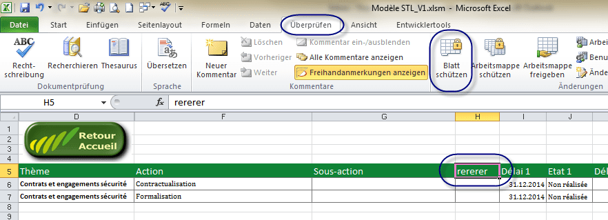

Je suis aujourd’hui sur un PC germanophone, alors mon image ci-dessous (clic ou double-clic dessus pour mieux la voir) pourra te créer quelques soucis, à moins que tu aies bien suivi à l’école, durant les cours de langue.
Lorsque j’ouvre ton fichier et que je choisis la feuille BOOST, je peux en modifier la cellule H5, comme tu peux le voir sur ton image.
Si je vais sur l’onglet ‘Überprüfen’ (‘Révision’ en français ?) je vois que l’option ‘Blatt Schützen’ (‘Protéger la feuille’ en français ?) n’est pas activée ; donc je peux modifier tout ce que je désire sur cette feuille. Est-ce que chez toi tu aurais cette option enclenchée (donc tu devrais avoir un texte ‘Déprotéger la feuille’ ou ‘Libérer la feuille’ qui devrait être visible) ?
D’ailleurs, travaille-t-on sur le même fichier ou as-tu un fichier différent de celui que tu as placé sur le Forum ?
Je n’ai pas non plus trouvé d’instructions ‘Protect’ dans tes macros, donc je ne pense pas qu’une protection de la feuille serait mise en place sans que tu le veuilles de cette manière !!

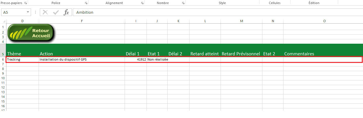

Je vais vous donner un exemple par rapport à la modification des données :
Quand je clique sur le bouton 'Action à réaliser', j’atterris sur la feuille 'A REALISER' qui m'affiche une ligne (voir pièce jointe).
Si je modifie la cellule J6 et je mets 'Réalisée', puis je clique sur un certain bouton 'ENREGISTRER', il faut que ça modifie cette même ligne au niveau de la feuille 'COPIL' et par conséquent si je clique à nouveau sur le bouton 'Actions à réaliser', aucune ligne ne s'affichera dans la feuille 'A REALISER' vu que dans le 'COPIL' la colonne J ne contiendra pas le texte 'Non réalisée'.
