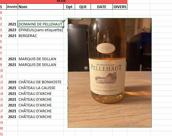

Modifier la dimension de la case commentaire
Comment puis je faire pour que la case commentaire s'ouvre par défaut avec une dimension que j'aurais choisi afin d'éviter plusieurs manipulations a chaque ouverture pour l'adapter a une photo par exemple.
exemple

Ci joint exemple de mon fichier.
Je voudrais lorsque j'insère un commentaire, celui ci soit dimensionner par défaut comme l'exemple "Pellehaut" pour y insérer
23inventaire.xlsx (65.42 Ko)
une photo sans tout redimensionner.

peut etre qu'elle n'apparait pas mais elle devrait être sur "pellehaut" dans commentaire comme la copie écran de mon 1er message et idem pour "Epineuil" et "Bergerac" sinon tant pis je vais tout faire manuellement ne vous prenez pas la tête pour moi
@saboh12617
ci joint le fichier avec seulement
16inventaire.xlsx (65.27 Ko)
la 1ere photo en commentaire sur "pellehaut" sinon "fichier trop lourd" m'indique t on
