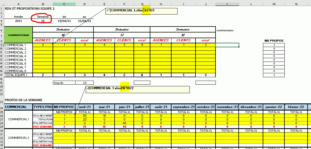

par exemple nous sommes en semaine 16 donc j'indique 16 dans la cellule B4 de mon fichier récap je souhaiterais que cela modifie les liaisons automatiquement en allant chercher la feuille 16 de chacun de mes 8 fichiers sur l'ensemble des cellules qui sont en jaune

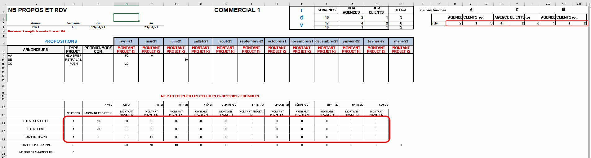

en pj mon tableau recap et le modèle du commercial 1

FICHIER RECAP
FICHIER SOURCE COMMERCIAL 1
Pour le faire > l'on peut utiliser la fonction "indirect" ...
En exemple > ta cellule B9 qui contient > ='C:\Users\Mmonteil\Documents\[COMMERCIAL 1.xlsx]16'!U3 ...
Remplace la formule par > =INDIRECT("'C:\Users\Mmonteil\Documents\[COMMERCIAL 1.xlsx]"&$B$4&"'!U3")
Le contenu de B4 est le nom correspondant à l'onglet dans l'autre fichier > lequel devra être ouvert en arrière plan ...
$B$4 > les $ fixe la colonne et la ligne afin de permettre la recopie ...
