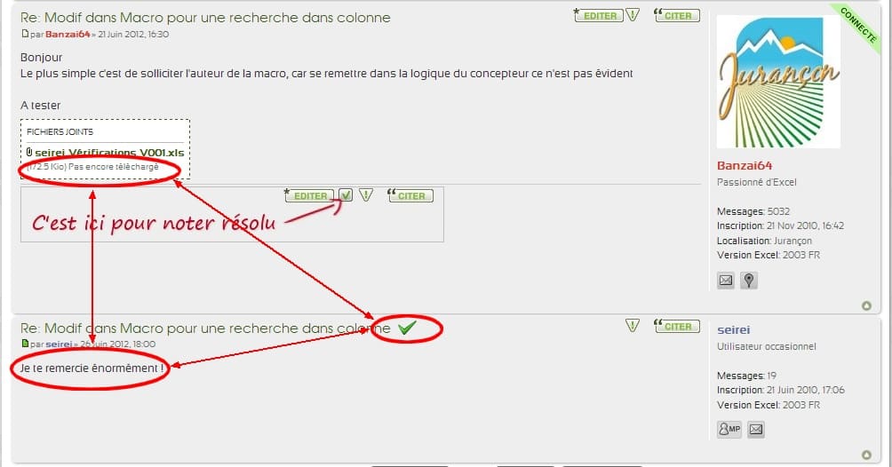

Le plus simple c'est de solliciter l'auteur de la macro, car se remettre dans la logique du concepteur ce n'est pas évident
A tester
Je te remercie énormément !
