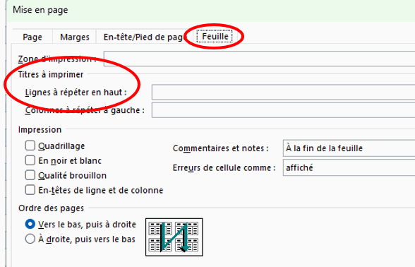

Je rencontre des difficultés pour faire deux choses sur plusieurs feuilles simultanément :
1. Répéter ligne de titres de colonnes en haut de chaque page
2. Insérer les mêmes sauts de page
Pour info, j'utilise ASAP Utilities pour travailler sur plusieurs feuilles.

Merci de la rapidité de ta réponse, JExcel2fr, mais je n'y trouve pas mon bonheur...
En fait, je cherche simplement à répéter une ligne d'en-têtes de colonnes en haut de chaque nouvelle page, mais pour plusieurs feuilles à la fois ; ce que la boîte de dialogue Mise en page d'Excel ne permet que feuille par feuille...
Par ailleurs, j'ai besoin d'insérer un saut de page à la même ligne sur toutes les feuilles du classeur (qui sont toutes sur le même modèle.
je cherche donc une commande du type de celle qui est proposée pour protéger ou déprotéger plusieurs feuilles à la fois, ou figer les volets sur plusieurs feuilles, etc.

Sachant que chaque feuille s'étend sur 2 pages, seuls deux ennuis subsistent :
1. j'ai besoin de répéter la ligne de titres en haut de la page 2. Or, la boîte de dialogue de Mise en page permet d'appliquer toutes les directives simultanément à toutes les feuilles (en-têtes et pieds, ajustements, etc.) mais pas celle-là !
2. je veux que le saut de page s'insère sur chaque feuille comme sur la première.
Pour le moment j'en suis réduit à faire ces deux opérations date par date... et ça me gave !

  • DanielC, ce que tu proposes est précisément ce qui ne fonctionne pas lorsqu'on sélectionne plusieurs feuilles à la fois... Tout le reste de la boîte de dialogue Mise en page est accessible, mais pas ça !
