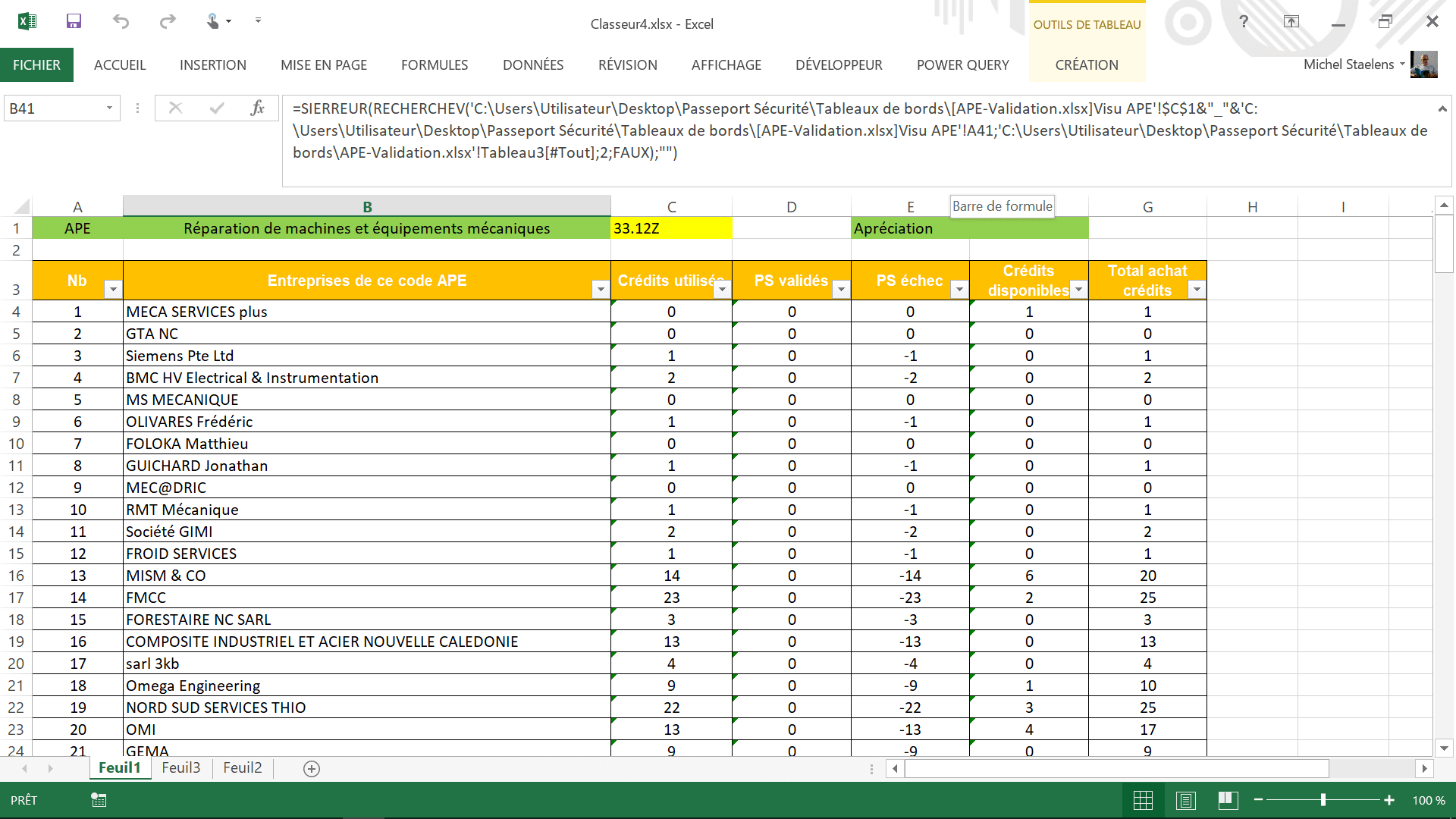

Voila j'ai avancer un peu dans mon tableau.
Je vous ai mis les fichiers sources pour comprendre comment je les ai construit et pour faciliter vos réponses.
Donc j'aimerai savoir s'il est possible qu'en changeant la cellule C1, en plus des infos qui se mettent à jour j'aimerai que la taille des tableaux s'ajustent. (je ne sais pas utiliser powerquery)
Merci de votre aide
11classeur4.xlsx (438.95 Ko)
Malheureusement, avec un formule comme celle-là faisant appel à un fichier et des onglets inconnus il n'est pas possible de voir comment est construit ton tableau.
De toute façon, pour éviter les lignes vides, tu peux toujours filtrer les réponses pour enlever les lignes inutiles.
capture d ecran 248
RE à tous
Comme dit dans mon poste du 9 novembre 2018, 11:07, tu peux utiliser PowerQuery et ce, sans souci, puisque qu'il n'y a plus de données saisies.
