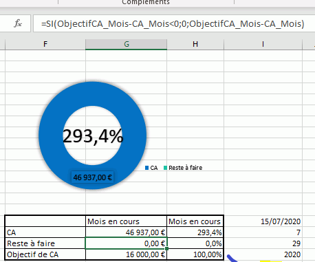

Je suppose que quand la partie "reste à faire" ne peut être négatif
Donc on pourrait avoir une formule en B12 du type
=SI(B13-B11<0;0;B13-B11)
Si le "reste a faire" devient négatif alors la cellule B12 devient égal à 0
Le problème sur le graphique devrait donc être résolu
Ci joint un fichier a quelque modification sur la mise en forme du tableau pour aller plus loin
22prbl.xlsm (26.37 Ko)

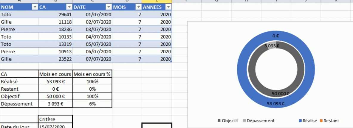

N'ayant pas tout à fait réussi à faire la mise en forme que je souhaitais sur un graphique unique, j'en ai réalisé 2 qui se superposent. L'idée c'est de scinder ton actuelle cellule "reste à faire" en 2 cellules : une "reste à faire" et une "dépassement". Chacune ne pouvant être inférieure à 0. Du coup, pas de VBA :
illu2
34prbl.xlsx (17.83 Ko)
Bonjour et merci, j'ai réussi à faire ce que je voulais avec la formule de Cognomen, merci bien !
