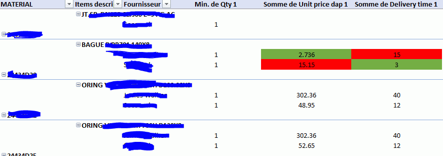

Voici un screenshot de mon TCD, comme vous le voyez j'ai en étiquette de ligne :
- Code article
- désignation
- nom de mon fournisseur.
et en valeur :
- Quantité à commander
-Prix Frns 1 / Prix Frns 2
-Délai Frns 1 / délai Frns 2.
La vous voyez la question venir grâce à la mise en forme. Comment appliquer une mise en forme automatique me mettant en vert la plus petite valeur de manière automatique et par valeur d'article dans la colonne (plusieurs fournisseurs peuvent se rajouter) ?
j'ai essayer la mise en forme conditionnelle avec l'aide d'internet, mais la mise en forme s'applique à toute ma colonne et non à chaque valeur de l'article dans la colonne.
Si quelqu'un à une idée et comprend ce que je veux faire je suis preneur :)
Merci beaucoup pour votre aide,
Arthur

J'ai paramétré la répétition des noms des champs Article et Description et ajouter 2 MFC, appliquées au champ Unit price dap 1 qui colorent si plus d'un prix pour le couple Article et Description

RE
Oui puisque la condition c'est qu'i y ait au moins 2 prix pour colorer donc davantage ne pose pas de problème...
C'est un simple NB.SI.ENS assez simple à décoder avec un minimum d'effort... ajouté au contrôle de cellule non vide
Et les MFC s'appliquant à un champ de TCD, elles suivent l'évolution du TCD tant que la structure ne change pas
