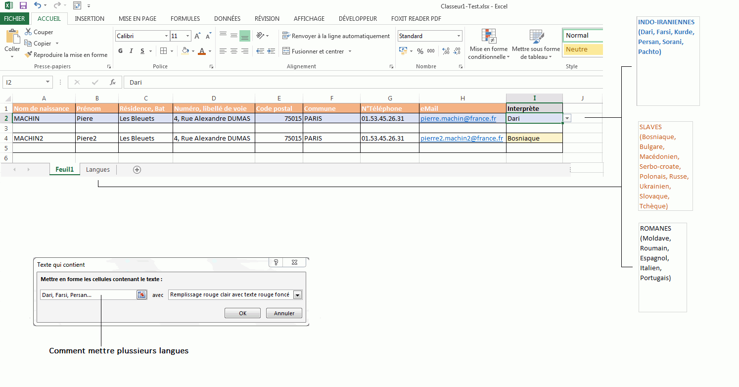

J'aimerais s'il vous plait avoir votre aide sur ce sujet si possible.
- 1 Mettre une couleur par groupe de langue (Quand la langue est sélectionnée dans la liste de choix la ligne passe en couleur) ou
-2 Ou simplement mettre une couleur pour groupe de langue.
Je vous remercie pour votre aide

Tu veux mettre en couleur suivant l’appartenance de la langue a un groupe.
Il faut donc créer une liste de langue par groupe.
condition si la langue appartient a tel groupe, elle est de la couleur que l'on a défini pour ce groupe. Par exemple, le dari fait partir des indo-iranienne dont la couleur est bleue.
Donc ma condition devient je recherche la valeur de la cellule Interprète dans la "liste bleue" . Si je la trouve, la condition est vraie et le fond passe au bleu.

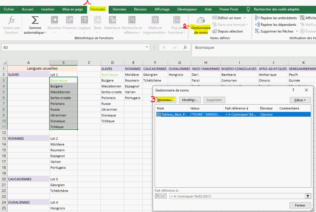

formules==>gestionnaire de noms==>gérer ou nouveau
Tu donnes un nom a la liste, par exemple, i2/I9 se nommera : NIGERO_CONGOLAISES (avec un _ et pas un - (parce que c'est interdit dans la syntaxe des noms)

Racap petit tuto :
1- cliquer formule
2- cliquer gestionnaire de noms
3- cliquer nouveau

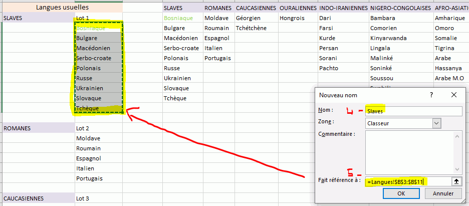

et1
4- écrire le nom de la liste, ici "slaves"
5- sélectionner la place de la liste où sont regroupé les noms, ici b3 à b11
6- cliquer ok
7- cliquer fermer (ou alors tu fais nouveau pour ajouter romanes etc...)

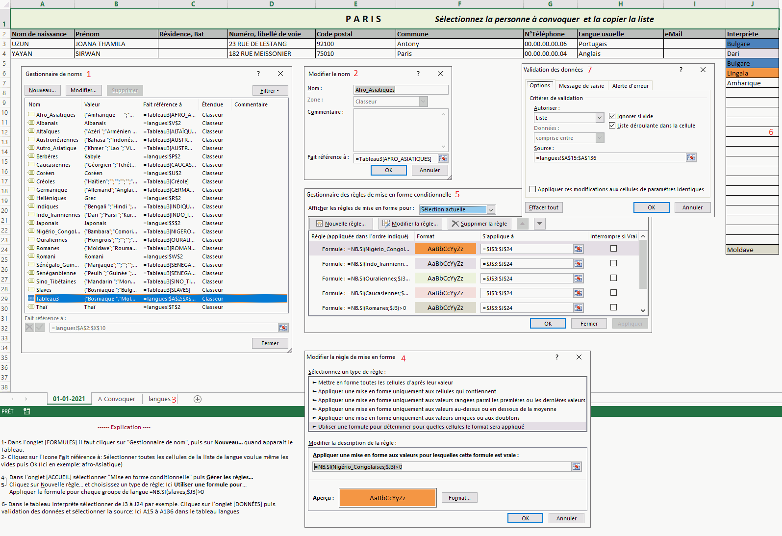

8- tu sélectionne la colonne où tu veux mettre la mise en forme (je sais pas trop sir tu la veux sur l'onglet daté ou à convoquer donc faudra adapter) on va faire l'exemple avec l'onglet daté - donc ici tu sélectionne la colonne J → nouvelle règles → utiliser une formule pour déterminer (etc)... → tu met la formule suivante :
=NB.SI(slaves;$J1)>0
tu met le format souhaité et tu valide. Je dis ca pour la MFC parce que dans ton fichier les plages des MFC sont toutes associé à une cellule donc ca ne peut pas fonctionner...
J'espère que c'est un peu plus clair pour toi ...

Pour résumé mon expérience et être utile au grand débutant comme moi, je joins mon tableau.
Bien cordialement
choix langues usuelles couleurs explication
