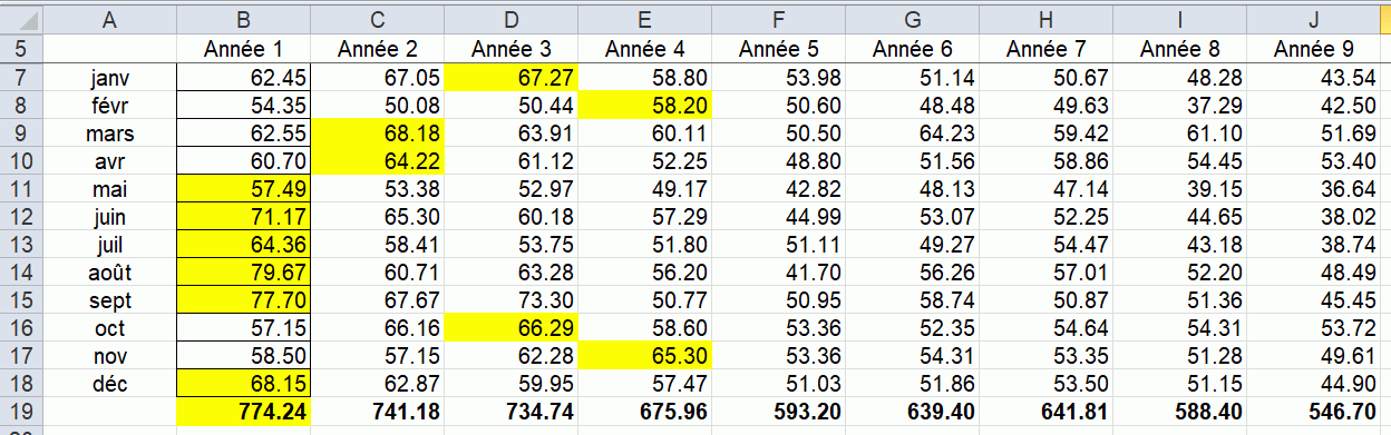

J'ai un tableau sur plusieurs années, sur lequel je veux faire apparaître, pour chaque mois, la valeur la plus élevée.
Ci-dessous un exemple : le mois de janvier le plus élevé était l'année 3, pour février le plus élevé était en année 4, pour mars l'année 2, etc...
J'ai réussi à mettre le format jaune sur l'ensemble du tableau, seulement en faisant 12 fois la MFC... !
C'est à dire en sélectionnant B7 auquel j'applique la règle d'1 valeur la plus élevée. Puis je l'applique de B7 à J7.
Mais par contre, impossible de dupliquer cette règle sur les lignes 8 à 19... J'ai essayé avec et sans les $, mais ça ne fonctionne pas. Car si je veux une MFC sur tout le tableau et trouver la valeur la plus élevée, aucun problème. Là, ce qui coince pour moi, c'est le "ligne à ligne". Or, j'ai plusieurs tableau de ce style et j'ai un peu peur de me taper les 12 MFC, ligne à ligne pour chaque tableau

Utiliser sur la plage B7:J18 :
Valeur de la cellule, égale à, =Max($B7:$J7)

Peux-tu expliquer plus précisément. Car quand je fais ce que tu dis, tout le tableau est jaune...
edit 1 : pour la 1ère ligne, pas de problème. J'ai bien la valeur max en jaune (ici sur janvier) mais quand je "gère la règle" et j'applique sur la zone B7 à J18, toutes les cellules sont jaunes...
edit2 : j'ai tenté d'enlever les $ sur la plage B7 à J18 (au cas où...), mais ça me les remet automatiquement...

Il faut commencer par sélectionner la plage en partant bien de B7 avant de définir la règle, sinon, la MFC risque d'être modifiée quand tu bidouilles la zone d'application.

Ça fonctionne. En fait, ce qui est déroutant, c'est que quand je mets la formule =max(), sur la plage de la première ligne, le format ne s'applique pas. Ce n'est que quand je sélectionne tout le tableau que la première ligne (et les autres aussi) affiche la valeur la plus élevé.
L'astuce de la formule =max était le bon démarrage et grâce aux captures sur le fichier excel, j'ai pu y arriver.
