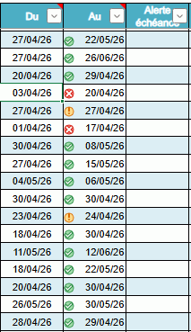

Je suis novice dans Excel mais je cherche des solutions pour optimiser mon tableau de suivi d'occupation.
Je voudrais pouvoir faire apparaitre dans une colonne uniquement des icones en lien avec les échéances de date avec une alerte 5 jours avant la date de fin d'occupation.
Pouvez vous m'aider svp ?
Globalement, je voudrais que les icones apparaissant dans la 2e colonnes soit plutôt dans la 3e mais uniquement l'icone.
Et je voudrais que 5 jours avant les dates dans la colonne 'Au' je puisse visuellement avoir l'icone dans la colonne 'Alerte échéance'
si l'on prend la 1er ligne je voudrais que 5 jours avant le 22/05, il apparaisse l'icone avec le !, en rouge quand on est à 1 jours et vert quand tout est ok
En espérant avoir été clair dans mon explication
Merci d'avance pour vos retours

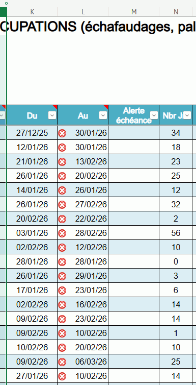

Bonsoir et merci tulipe_4
J'ai essayé la formule mais je ne pense pas mettre les bonnes données dedans.
Si tu prends les colones selon l'image ci joint, ma première ligne commence (30/01/26) à la cellule 10 (M10 et L10).
Je précise que ma cellule (AUJOURDHUI()) est en D3
quelle serait la formule ?
J'ai testé comme ça : =SI(ET(D$3-L10<=5;D$3-L10>1);"!";SI(D$3-L10=1;"!";"a")) mais je n'ai que des 'a' qui apparaissent...
Suis je sur la bonne voie ou totalement pas bon ?
