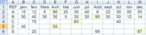

J'ai un tableau qui comporte en ligne des références de produits et en colonne le nombre d'unité vendues chaque mois de l'année.
J'aimerai réaliser une mise en forme conditionnel pour chaque ligne de façon individuelle pour connaitre à quel mois nous avons vendus le plus de produits de tel ou tel référence.
J'ai bien réussi à mettre en place la MFC sauf que je n'arrive pas à appliquer cette dernière juste à une ligne, en effet lorsque je sélectionne le tableau la MFC se réalise pour l'ensemble du tableau et non pas produit par produit.
Avez vous une idée de procédure à faire pour appliquer un MFC ligne par ligne sur un très grand tableau ?
Merci par avance de votre aide

Oui parceque si tu fais ligne/ligne une MFC de ce genre suffit : =ET(B2<>"";B2=MAX($B2:$M2)) Format (surligner en couleur) que tu appliques de $B$2 à $M$500 (cela cherche le maximum de chaque ligne dans cette intervalle si la cellule n'est pas vide (sécurité))

mfc max
618max-ligne.xlsx (32.08 Ko)
