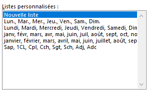

Tu dois aller dans les options avancées d'Excel et créer une nouvelle liste personnalisée égale à :
Sap 1CL Cpl Cch Sgt Sch Adj Adc
Le tri se fera en tenant compte de cet ordre.

snip 20170511101236
Oui je l'ai fait comme ça.
Lorsque je sélectionne une listes ça me propose même l'ordre inverse, nickel ! sauf que... ça ne fonctionne pas, le tri est anarchique on dirait ! j'ai du Cch, Cpl, 1Cl, Adj, AdC par exemple !! bizarre, je continue a chercher...
