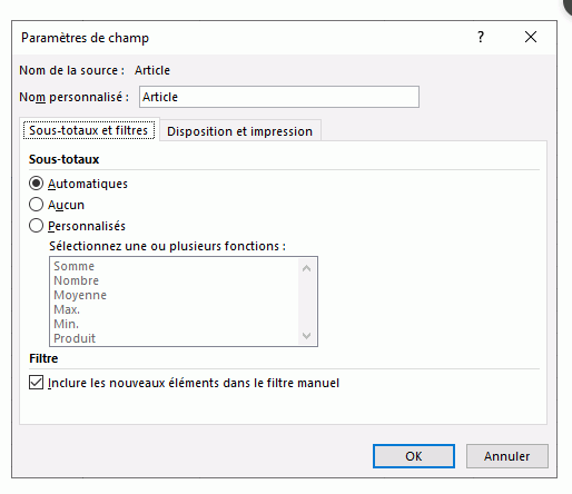

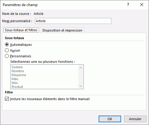

Pour les nouveaux articles préciser les options du champ

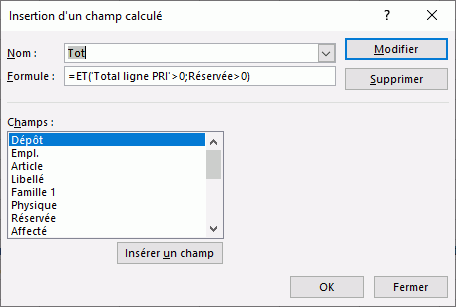

mais par contre tu me dis de rajouter un champ calculé. ==> ou et comment as tu fait ce champ ?
je ne vois que dans le tableau dynamique une colonne appelée TOT mais je ne sais pas comment et ou tu l'as créée ?
et comment trouves tu cette fenêtre ?

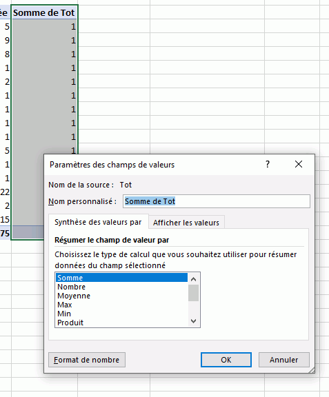

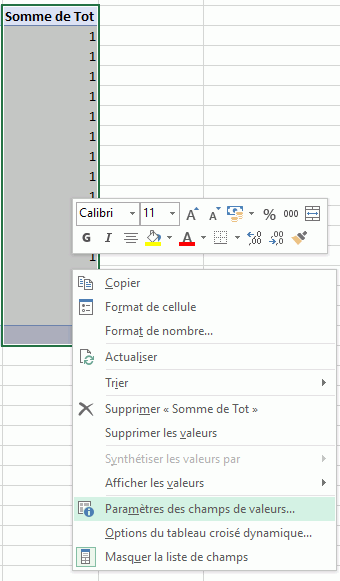

car moi je trouve en faisant bouton droit de la souris sur "somme de Tot" puis paramètre des champs de valeur:
image image

Cliquer sur une valeur du TCD, Onglet TCD, Analyse, Champs éléments et jeux, Champ calculé
