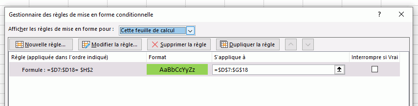

Je souhaiterais savoir dans quelle mesure est-il possible d'appliquer la règle suivante avec une MFC :
1) J'ai réalisé un planning sous forme de tableau avec en première colonne les dates
2) J'ai une cellule à part reprenant la formule "=aujourdhui()" sur ma feuille et j'ai créé une MFC simple pour que cette date du jour se mette en surbrillance dans mon tableau et que cela avance day by day
Ma question est la suivante : est-il possible d'étendre cette mise en forme à l'ensemble des colonnes de sorte à obtenir en surbrillance la ligne complète avec les activités reprises pour la date du jour ?
** J'ai joint un fichier simple reprenant ce cas de figure
Merci d'avance et bien à vous,
14test-planning.xlsx (10.75 Ko)
Salut,
Voici une règle qui semble fonctionner selon tes souhaits :
