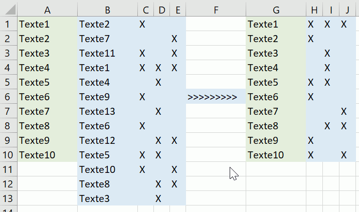

J'ai une colonne référence A contenant du texte.
A côté j'ai X colonne dont une contient les éléments de A et éventuellement d'autres éléments non référencés dans A, ainsi que d'autres colonnes accolés qui contiennent des informations spécifiques (imaginons des réponses à un lots de questions).
Comme un exemple vaut mille mots :
A gauche (ABCDE) je que j'ai, et à droite ce que j'aimerai obtenir : remettre les réponses des questions en face des questions de la colonne A.
Dans le fichier exemple seul les colonnes ABCDE sont présentes.

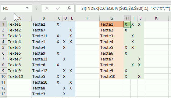

Tu peux y arriver à l'aide de formules. En H1, =SI(INDEX(C:C;EQUIV($G1;$B:$B;0);1)="X";"X";"") incrémentée vers la droite et vers le bas.
16exemple-v1.xlsx (29.35 Ko)

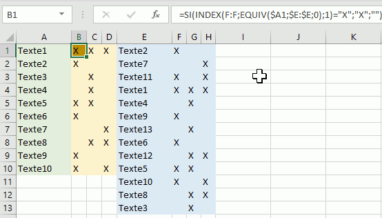

Sur la feuille 2, une variante avec une formule en B1 incrémentée vers la droite et vers le bas.
15exemple-v1.xlsx (30.93 Ko)

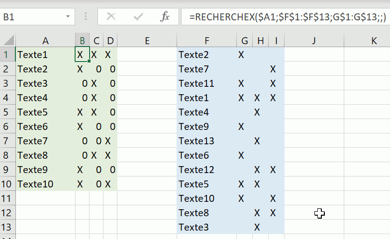

En cherchant un peu en parallèle, car je ne pensais pas avoir de réponses aussi rapidement, et n'étant pas un expert d'Excel, j'ai fini par trouver celle-ci :
En copiant la formule dans toutes les cellules cela fonctionne. Reste à régler le problème des 0... qui n'est pas un gros problème.

Sur ma feuille 2, je te propose une solution identique sans zéro ! Mon deuxième fichier n’a pas encore été ouvert !

Sur la feuille 2 de ton deuxième envoie, je ne vois pas trop la différence avec la feuille 1 à part la position du tableau résultat.
Feuille2:
Feuille 1:
Dans les 2 cas la formule est recopiable vers la droite et vers le bas non ?

Ma solution sur la feuille 2 à l'avantage - tout comme ta solution à toi - de ne pas devoir passer par un tableau intermédiaire, raison pour laquelle je te l'ai proposée en plus.
Et comme tu as ajouté : "Reste à régler le problème des 0... qui n'est pas un gros problème", j'ai voulu te faire remarquer que ma solution résolvait déjà ce souci.
