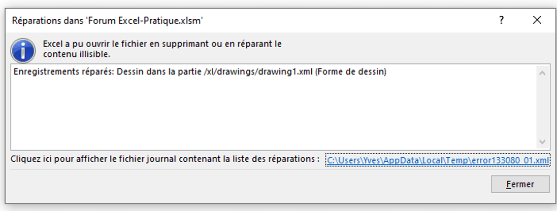

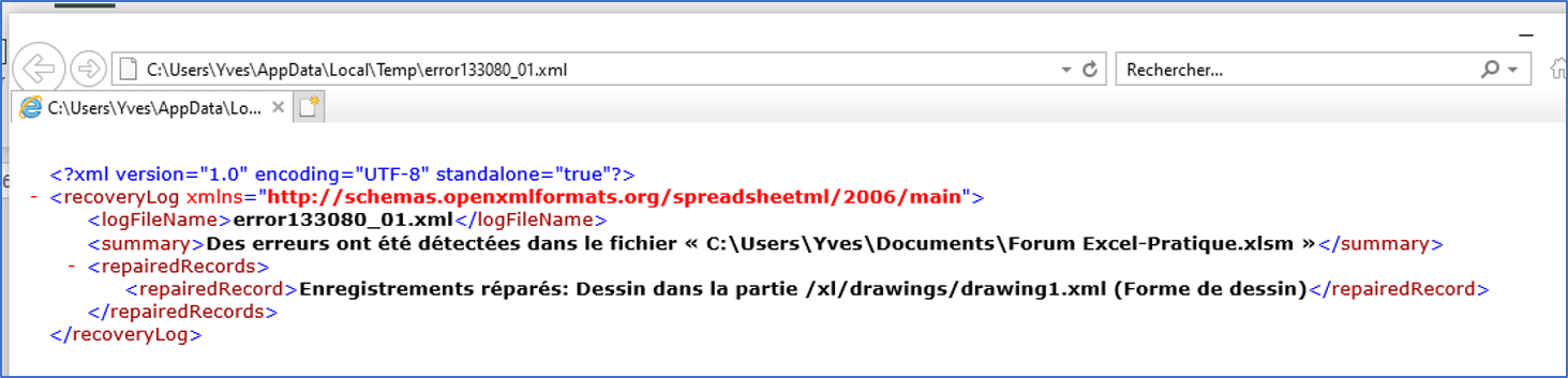

J'ai un fichier vieux de 10 ans en constante augmentation, avec bientôt quelques 2000 lignes, beaucoup de macros afin de les trier, les masquer selon tels ou tels critères, etc.
Depuis peu, une fois sur 4, j'ai un message d'erreur à l'ouverture. Je dois alors copier le nouveau ''Fichier réparé'' - créé automatiquement - sous un autre nom.
Ci-dessous, les messages successifs qui apparaissent, repris dans le document Word si c'est plus lisible.
Je présume que ce dessin (drawing1.xml) mentionné m'est peu utile et pourrait être supprimé, si je savais comment !
Avez-vous une piste pour m'aider ?
image1 image2 image3

Juste en passant si le fichier à plus de dix ans à l'origine il était en xls ?
Tu pourrais peut-être essayer de le réenregistrer en "Classeur excel 97-2003 .xls"
çà devrait conserver les macros et si un style de bordure ou autre dans une "Forme" était utilisé,
