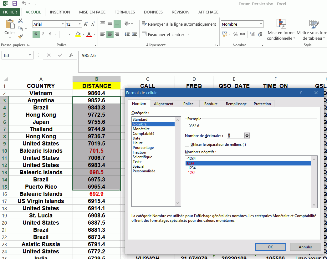

Je suis radioamateur et j'ai un tableau avec mes contacts, 97 lignes.
Dans la colonne B, je trie les distances par ordre décroissant.
Mais celles-ci sont mal triées, à cause du point avant le dernier chiffre.
Je n’arrive pas à supprimer le point ainsi que le dernier chiffre.
Les erreurs sont en couleur rouge.
Je ne trouve pas la bonne option avec clic droit sur une cellule « Format de cellule », etc…

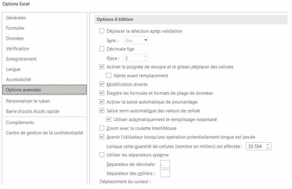

Plutôt que supprimer le point, vous avez la possibilité de de changer le séparateur décimal, dans les options avancées. Décocher "Utiliser les séparateurs systèmes"
Et remplacer la virgule par un point.
Attention : Ne pas oublier de faire la manip inverse une fois le tri réalisé.

J'ai essayé la méthode de M12, mais je ne suis pas un as avec Excel !
J'ai réussi à convertir en nombre, mais pas moyen de supprimer le point et le chiffre en dernier

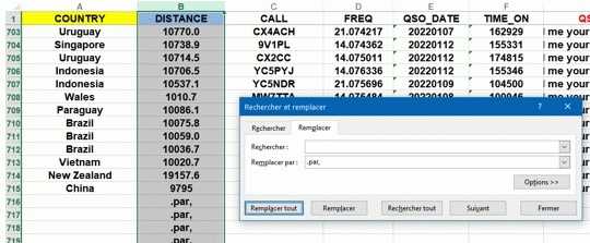

Tulipe_4 , j'ai essayé votre méthode
Je remplace .par, mais pas de modification dans les cellules, sauf ajout de .par, dans les cellules vierges

remplacer f6gyf bis
faut pas ecrire "par"
à Rechercher tu tapes le . et a remplacer par tu tapes la virgule du pavé numerique après tu cliques sur remplacer tout
Ps ensuite tu trie AZ par colonne distance en ayant "étendu la selection "
