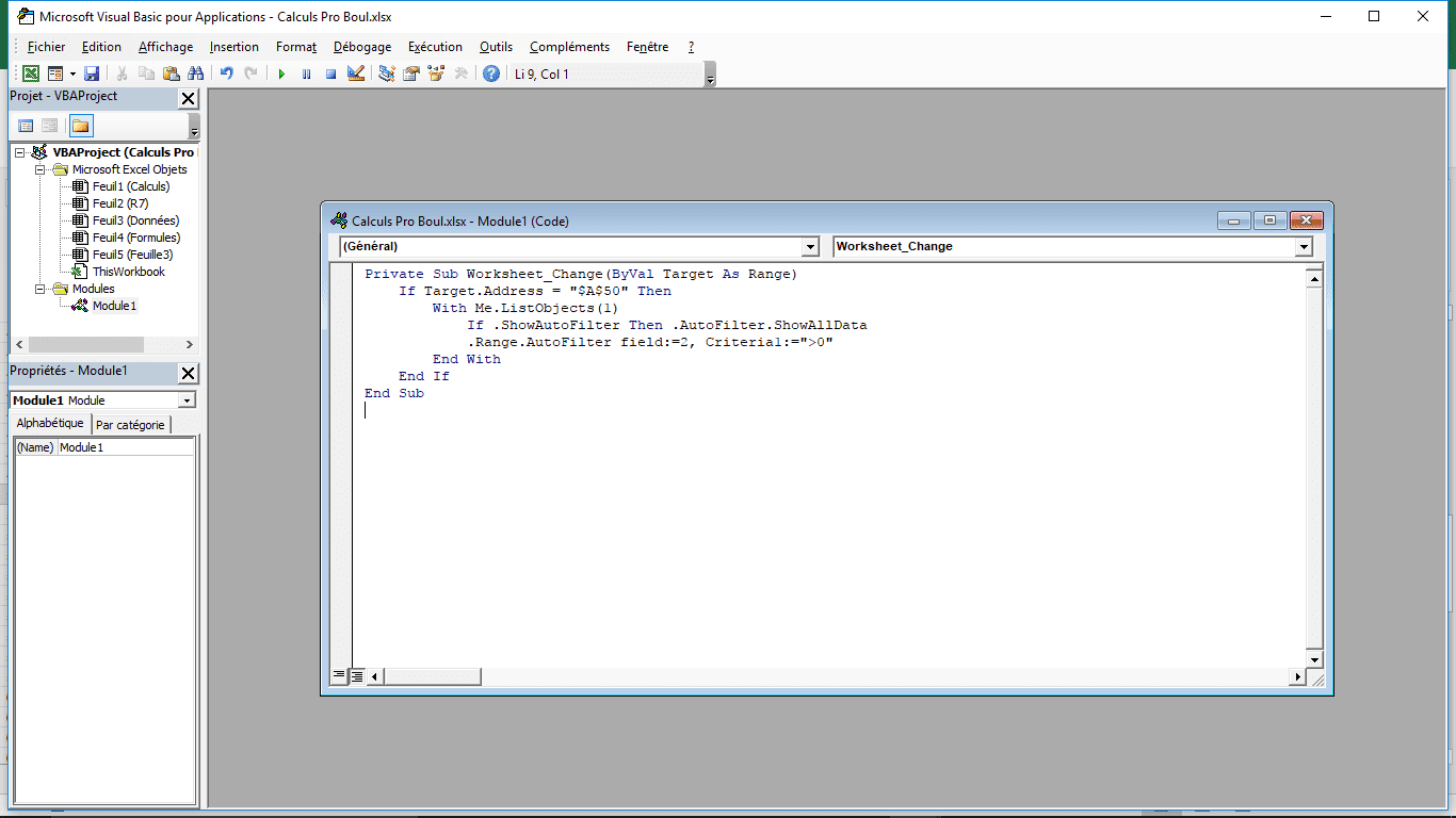

Normalement j'ai le Module 1 ok mais rien ne se produit au niveau de la feuille de calcul ?
Ci-joint la capture écran
2017 10 07
Si tu veux utiliser la procédure événementielle, tu n'as nul besoin du Module1 et cela peut amener des erreurs d'exécution !
Supprime le !
