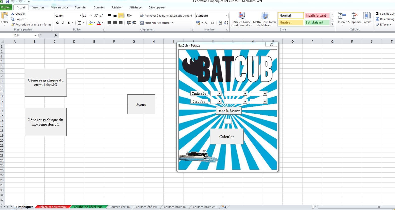

Voici en PJ ma macro sur mon fichier Excel général
La macro fait appel à un fichier ou des fichiers Excel en particulier et pour faire appel à ces fichiers il se base sur la cellule A1 comprenant le mot Ete ou hiver
Or sur mes 360 fichiers Excel je n'ai pas écris "hiver" ou alors "été".
Avez vous un moyen (macro) de dupliquer hiver ou été (en fonction de la date du fichier) sur tous mes fichiers.
Je pourrai le faire à la mano mais ça va me prendre beaucoup de temps
Voici l'interface de ma macro
