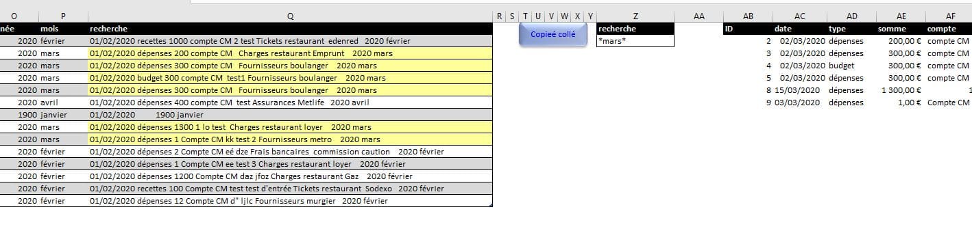

alors là j'ai plus de message d'erreur mais lorsque dans ma database je met ma recherche, le mot se copie colle bien sur le tableau input cellule recherche, mais les données recherchées n'apparaissent pas (ni dans le input, ni dans la database...
Peut-être que cela vient de ta version d'Excel (office 365)
Sur mon PC, j'obtiens ça :
Désolé ...
Bye !
capture d ecran 1
voila de mon coté. lorsque j'ecris "loyer" dans recherche" sur la database, il se met bien sur recherche "input" mais rien ne se synchronise dans le tableau à coté. également il faudrait que la recherche s'affiche dans la database en dessous...
