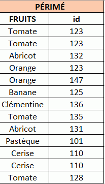

Je bloque sur une macro VBA qui est censée faire la chose suivante >
Imaginons le tableau suivant :
Imaginons maintenant que je souhaite compléter ce tableau récapitulatif ci-dessous en rassemblant les ID, en mettant une virgule et surtout en évitant les doublons !
Cela donnerait le résultat suivant :
Je ne vois pas vraiment comment faire à vrai dire sans prendre en compte les doublons... Est qu'une âme charitable aurait une solution pour moi ? ça doit forcément être une macro.
Mille merci par avance

Un grand merci xorsankukai pour ton code ! En revanche, on obtient quand même les doublons avec cette méthode.
Existe-t-il un moyen pour ne pas obtenir >
Tomate 123;123;135;128
mais plutôt
Tomate 123;135;128
