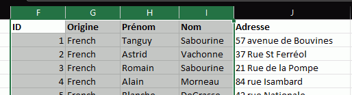

Salut
Si la colonne Monde est la dernière alors tu peut faire une sélection des colonne que tu veux imprimer,
Ensuite dans le menu Mise en page tu cliques sur ZoneImpr puis Définir.
Enfin dans menu Fichier / Imprimer / Mise en page / Page /Réduire/agrandir à: et là tu sélection le zoom...
