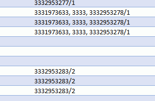

Votre classeur exemple présente, en colonne C, des données dans un format différent de celui expliqué dans votre demande :
Par ailleurs, ce format n'est pas permanent dans la colonne C :
ou encore :
Oui effectivement je n’ai pas revérifié le fichier avant de l’ajouter pardon donc il faudrait aussi prendre en compte que cela ne fasse rien en cas d’une cellule vide mais pour le contenu des cellules la valeur ne doit pas importer (que ça soit sous la forme #300 ou avec plusieurs caractères et même un /1) j’ai plein de données parasites dans mon extraction.

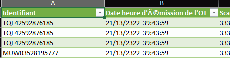

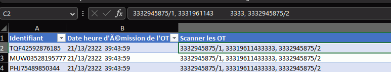

Je vous livre une approche via Power Query (nativement intégré dans votre Excel) :
Vos dates et heures d'admission me laissent perplexe :
Cela fonctionne très bien merci !
Je ne connaissais pas du tout le module Power Query et il est très pratique en fin de compte.
Pour ce qui est des données j'avais fait des remplacements de caractères sur mon tableau pour le rendre confidentiel.
Merci bien :)
